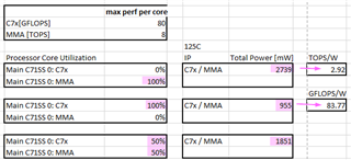

我正在尝试降低 C7xMMA 模块的功耗、
您能否确认我下面的假设是否正确?
我正在尝试对 C7xMMA 获得 TOPS/W 的近似值。
根据数据表、我可以获得每个 C7x 和 MMA 的峰值性能。
然后我查看了 100%的利用率来获得最大功率。
然后将其归一化:
但我的理解是、C7x 加载 MMA 指令、因此一些 C7x 活动与 MMA 正在执行的操作有关。
关于选择 C7x 与 MMA 利用率百分比、您是否有一些指导原则?
对于通用 AI 模型的 C7xMMA 组合、实际的功耗基准(以 TOPS/W 为单位)是什么?
由于我们有在线 AI 性能基准测试(Edge AI Studio /模型分析器)、我们是否有这些模型的 C7x 和 MMA %加载信息、以便估算其功耗?
