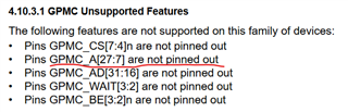

- GPMC 是否支持非多路复用模式?
 数据表和 TRM 介绍了不支持非多路复用器、但在 SysConfig 上无法选择引脚 A7–A22。

    我找到了一些 E2E 主题。 根据这些线程的一些回答、AM62L 上的 GPMC 不支持非多路复用模式。 这是正确的吗?

    Hi Hideaki-san、
    数据表中未提及非多路复用存储器支持。
    此外、我从未在数据表或论坛中看到过 OSPI SRAM、只是客户的一个试验(最终结果不明确)除外。
    Stan
    是的、非多路复用地址线未引脚输出:
    我相信这是因为非多路复用器件正在慢慢地逐步淘汰。
