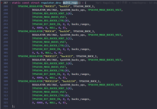

    您好:
    这是在我们的定制硬件上。
    我已经检查了我的 SDK (10_00_00_08) 是否有此修复程序的补丁。
