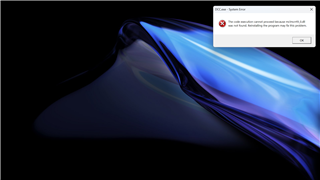

    您好、 建中、
    已经执行了这些操作 3 个依赖项已成功安装 。 但发生了同样的错误。
    尝试更改 MATLAB 版本。 并在尝试安装 DCCSetuptool 之后  3.10.它也会抛出相同的错误。
    Sajan
    Sajan,
    让我进入该工具的开发人员页面、获取更多帮助。 您使用的是 Windows 11 吗?
    建中
    您好、 建中、
    Windows 11
    是的、我使用的是 Windows 11
    Sajan
    您好、Sajan、
    此错误表明尚未安装 MATLAB 编译器运行时。 您能否验证 MCR 是否已正确安装?
    您是否还可以尝试安装最新版本的 DCC 调优工具 V3.2 并查看问题是否仍然存在? 我已在我的 Windows 11 安装程序上验证过此问题、但未遇到任何问题。
    Chau
    Hi Chau、
    您能否验证 MCR 是否已正确安装?
    是的、MCR 已正确安装。
    首先我尝试了 3.20、然后我尝试运行 3.10。 遗憾的是、似乎过于抛出相同的误差。
    还尝试更改 MATLAB 编译器运行时版本。
    Sajan
    也从头开始安装、但同样的错误仍然存在 (  由于未找到 mclmcrrt9_0.dll、无法继续执行代码  )。
    是否有任何安装顺序。 我最后按 MATLAB、Visual C++依赖项和 DCCSetup.exe 的顺序进行安装
    Sajan
    您好 Chau、
    您能帮助我解决上述问题吗?
    Sajan
    您好、Sajan、
    也尝试更改 MATLAB 编译器运行时版本
    由于安装了多个 MATLAB Runtime 版本、您可能会遇到此问题。
    要解决此问题、请从您的系统中卸载所有现有的 MATLAB Runtime 版本。 然后、仅重新安装 MATLAB 编译器运行时版本 9.0(64 位) 【链接】。 安装完成后、重新启动笔记本电脑以确保所有更改生效。
    Chau
    您好 Chau、
    现在它是有效的。 感谢你的帮助。
