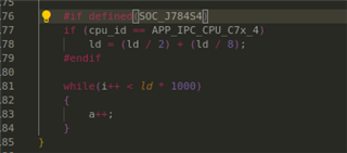

    尊敬的 Jorden:
    这是正常现象、仅使用 CPU 周期就不会对功耗产生任何显著影响。
    vision_apps 的负载测试会执行一些循环操作来加载 CPU。
      这是在 LOAD_TEST 期间执行的代码。
    您可以看到、运行任何演示时的功耗、示例 tidl 演示使用 MMA 来增加功耗。

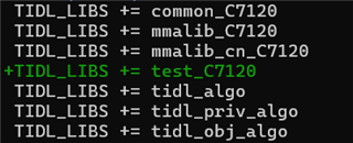

    您可以在 RTOS SDK 的 app_utils 文件夹中应用这个补丁吗、
    e2e.ti.com/.../mma_5F00_load_5F00_test_5F00_app_5F00_utils.patch
    并在$(psdkra)/vision_apps/platform/j784s4/rtos/c7x_1/concerto_c7x_1_inc.mak 中包含 mmalib 休息库
    同样、所有 4 个 c7x 内核都是如此。
    这将添加 MMA 负载测试功能、您应该能够看到电流消耗增加。
    仅供参考、此补丁是在 SDK 版本 11.0 中创建的。
    Gokul
    谢谢你,哥库尔!  这样做确实能按预期工作、我可以看到在实施该措施后、功耗会出现不小的增加。
