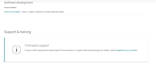

    您好、
    了解这方面的内容、但 TI 不提供 Beagle Board 的软件支持、它在器件本身中突出显示
    Tarun Mukesh
