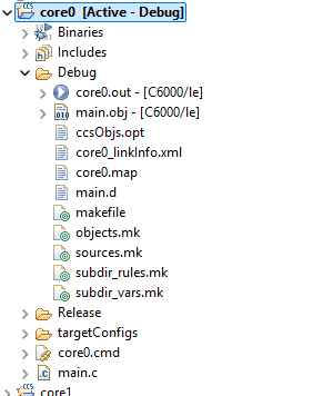

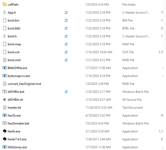

    我使用了这个多核引导文件制作器。
    core0.out
    -A
    -boot
    -e _c_int00
    -image
    ROM
    ROM1:org = 0x80000000、length = 0x100000、memwidth = 32、romwidth = 32
    文件={ core0.btbl }
    Core1.out
    -A
    -boot
    -e _c_int00
    -image
    ROM
    ROM1:org = 0x88000000、length = 0x100000、memwidth = 32、romwidth = 32
    文件={ core1.btbl }

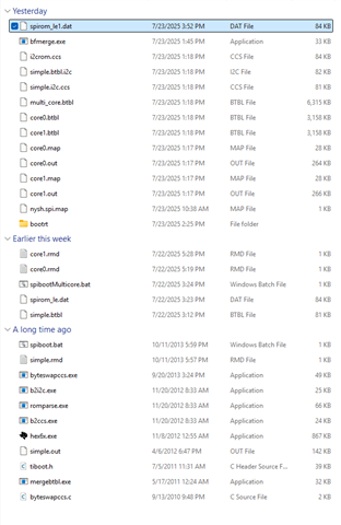

    我将使用这些转换器文件
    Eric

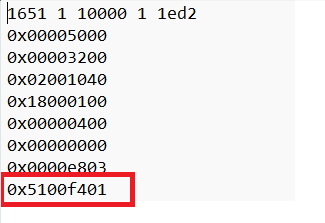

    e2e.ti.com/.../spirom_5F00_le1.dat

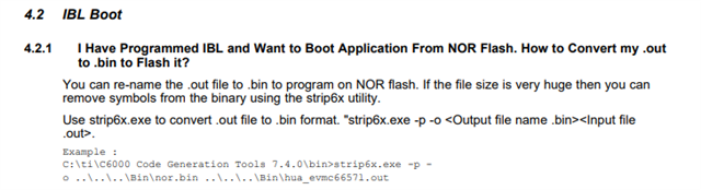

    您好、Eric、
    前面的 E2E 帖子中提到了将.out 转换为.bin 的步骤。 请检查一下这对您是否有帮助?

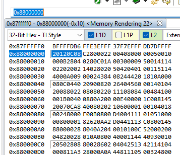

    您好、Eric、
     如果 0x1F 偏移处的值为“0x51"并“并进行检查、您能否将其更改为“00"?“?
    Betsy Varughese.
    您好、Eric、
    0x51 替换为 0x0000f401

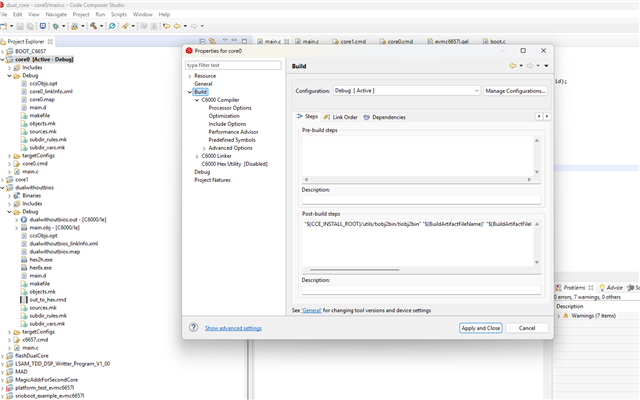

    您好 Betsy、
    如何执行此步骤?
    3、使用 CCS 9.3 创建和编译应用二进制文件
    Eric
    您好、Eric、
    右键点击该工程并选择“Build"。“。 可执行文件将在工程工作区的 Debug/Release 文件夹中生成。
    Betsy Varughese.

    您好、Eric、
    您可以使用 hex6x 实用程序生成.bin 文件。 文档 (https://www.ti.com/lit/ug/spru186w/spru186w.pdf?) 中提供了使用详细信息。 请参考它以获得指导。

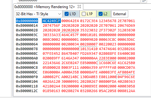

    我使用生成了一个二进制文件hex6x、输出大小为 50.518 KB。 这是预料之中的吗?
    spiboot.out
    -A
    -boot
    -image
    -e _c_int00
    -订单 L
    ROM
    ROM1:org = 0x80000000、length = 0x1000000、memwidth = 32、romwidth = 32
    文件={ spiboot.bin }
    Eric

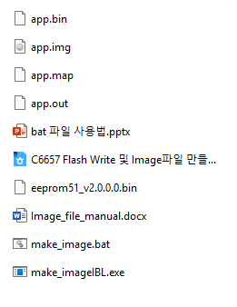

    您好 Betsy、
    如果我在 eeprom51_v2.0 中使用这个源、那么它 是有效的。 但不 适用于多核
    IBL 版本 (TypeC):2.0.0.0
    XMC 设置...已完成
    设置 IFRDY 位:DDR3 接口就绪
    DDR3 初始化完成。
    将 SPI Clk 更改为 12
    IBL:从 NOR 引导
    正在测试 DDR3 SDRAM ...
    正在写入...
    正在验证...
    0x8000000
    0x81400000
    0x81800000
    测试通过
    从映像中的 0x00300000...启动
    正在检查图像...
    图像不正确。
    图像已损毁。
    从映像启动(位于 0x00000000)...
    正在检查图像...
    图像长度:1124540
    映像 CS:0x041898AD
    图像端字节序标记:0x12345678
    *注意: 0x12345678 表示小端字节序
    原始文件:app.out
    映像文件:app.img
    创建日期:2025/07/25 11:09
    计算总和:0x041898AD
    校验和正常
    图像正常
    正在加载图像...
    加载正常
    在 0x0C05BCC0 处启动应用程序...

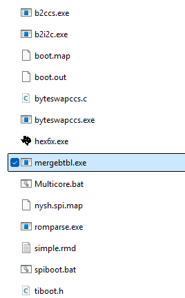

    如果有两个.out 文件、即:内核 0 和内核 1
    1.为每个核心生成 btbl 文件
    2.使用 mergebtbl.exe 合并
    3.然后尝试刷新映像
