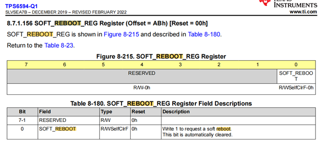

[参考译文] TDA4VM-Q1:TDA4VM 芯片利用 SOFT_REBOOT_REG 寄存器(偏移= ABh)来执行芯片复位。 当使用示波器测量 nRSTOUT 引脚时、下拉时间为 20ms。 该时间是否可以通过软件进行配置?

在 TDA4VM 芯片上、使用 TPS6594 PMIC 芯片上的寄存器执行复位操作、并测量 nRSTOUT 引脚拉至低电平 20ms。
同样的方法用于重置 PMIC 芯片 TPS65223-Q1、所测得的 RSTOUT 引脚下拉时间为 200ms。
要求:复位时、RSTOUT 引脚下拉的时间配置为 200ms。 是否可以通过软件配置将该时间更改为 200ms
