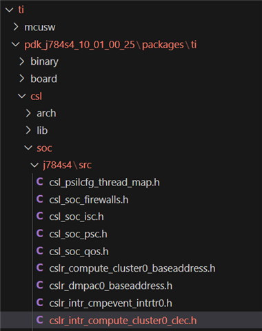

    您好、
    您可以  在 soc \pdk\packages\ti\CSL\CSL\j784s4\c\cslr_intr_compute_cluster0_clec.h 中找到 CSLR_COMPUTE_CLUSTER0_CLUS0_CLEC_MSMC_EVENT_IN_COMPUTE_CLUSTER0_CORE_core_MSMC_INTR_12 的定义 src
    [报价 userid=“664842" url="“ url="~“~/support/processors-group/processors/f/processors-forum/1547074/processor-sdk-j784s4-j784s4-sdl-library-example-code-symbols-missing ]CSL_STD_FW_NAVSS0_NAV_SRAM0_ID
    这是 J721E 器件的宏。 J784S4 的相应防火墙 ID 宏是 soc pdk\packages\ti\csl\j784s4\j784s\csl_soc_firewalls.h 中定义的 CSL_STD_FW_NAVSS0_VIRTSS_NB_SLV0_MEM0_ID src
    Josiitaa

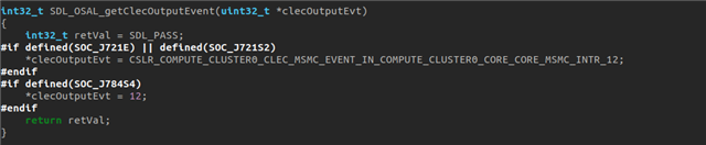

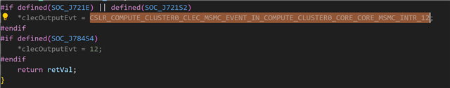

    您好、
    我找不到的定义  CSLR_COMPUTE_CLUSTER0_CLEC_MMC_EVENT_IN_COMPUTE_CLUSTER0_CORE_CORE_MSMC_INTR_12  在此文件中。
    这是 J721S2 的宏、也是 pbist_utils.c 文件中定义的宏。 对于 J784s4、中断号设置为 12。
    Josiitaa
    e2e.ti.com/.../pbist_5F00_utils.c
    得到了、但我在 pbist_utils.c/.h 文件中找不到...

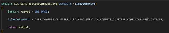

    我在 SDK 10.1 中的 pbist_utils.c 文件中定义了此函数-
    您是否对上面分享的 pbist_utils.c 文件进行了任何更改?
    Josiitaa
    这是我看到的该函数的定义
    我刚刚评论了 UART 打印件、除此之外、我没有进行任何其他更改。

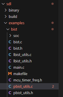

    尊敬的 Ravindra:
    您能否分享您正在查看的文件的路径? 在 SDK 10.1 中、我在 SDL 文件中没有看到这种差异。
    Josiitaa
    尊敬的 Josiitaa:
    路径如下:
    Ravindra
    尊敬的 Ravindra:
    我已经在 SDK 10.1 中针对 J784s4 验证了此文件、但没有发现差异。 我认为当您错误地删除 UAR 语句时、它可能已被删除。 请使用我在上面共享的相同配置。

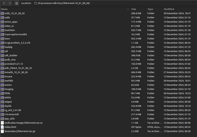

    尊敬的 Josiitaa:
    我也尝试检入原始文件。 我找不到。 从哪里可以获取此版本的 SDK 包? 这样我就可以重新集成它。

    尊敬的 Ravindra:
    我也尝试检入原始文件。 我找不到。 从哪里可以获取此版本的 SDK 包? 以便我可以重新集成它。
    您可以在 TI.com 上找到最新的 PROCESSOR-SDK-RTOS - https://www.ti.com/tool/download/SDK-J784S4/11.00.00.06

    尊敬的 Ravindra:
    pdk_j784s4_10_01_00_25 是 ti-processor-sdk-rtos-j784s4-evm-10_01_00_04 SDK 的一部分、其中存在您共享的 SDL 目录。
    Josiitaa
