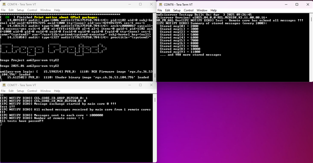

    从 WKUP R5F 读取 MCU R5F 传感器数据
    MCU R5F 和 WKUP R5F(也称为 DM R5F)能够读取彼此的存储器空间。 只要在 SoC 级别映射区域、R5F 就可以只读取或写入特定的 SoC 存储器地址。 这是你的问题吗?
    因此、您绝对可以执行共享存储器区域之类的操作、其中 MCU R5F 将传感器数据存储在一个已知存储器区域中、然后 DM R5F 使用常规“读取“命令从该已知存储器区域中读取数据。
    您通常需要在内核之间使用某种类型的信号、以便 DM R5F 知道数据何时准备好使用、然后 MCU R5F 就知道数据已被读取(这样 MCU R5F 就不会在 DM R5F 完成数据消耗之前覆盖数据区域)。 RPMsg 或 IPC_Notify 可用于该通知方法。 有关 IPC 的其他想法、 请访问:https://dev.ti.com/tirex/explore/node?node=A__AU8l85P9pagkd3Hum8Tu0A__AM62P-ACADEMY__fp5YxRM__LATEST
    Nick
    您好、Nick、
    在查看您的共享链接后、我们实施了 IPC Notify 以进行通信 MCU_R5 WKUP_R5F 。 但是、我们遇到与 IPC RPMsg 相同的问题—系统在第二级引导加载程序处停止。
    此外、在此设置中、 Sciserver 在 WKUP_R5 上不工作
    我附上了一个屏幕截图供您参考。
    您能否告知我们、是否有任何特定的 API 可用于解决此场景?
    Veerapandiyan

    您好 Paula、
    早上我尝试了在 AM62x 板上使用相同的步骤、运行正常。 下面、我提供了相同的屏幕截图。
    1. Linux 控制台:
    2. MCU 控制台 (M4F):
    WKUP 控制台 (R5F):
    之后、我们比较了  AM62x 的 default_sbl_ospi_linux.cfg 文件以及 AM62Px 的 default_sbl_ospi_linux_hs_fs.cfg、  我们发现它们之间存在差异。
    # DM 映像会在 0xa00000 处或引导加载程序配置的任何偏移处刷新
    --file=/home/bpt/workspace_v12_3_0/ipc_notify_echo_am62x-sk_r5fss0-0_freertos_ti-arm-clang/Debug/ipc_notify_echo_am62x-sk_r5fss0-0_freertos_ti-arm-clang.appimage --operation=flash --flash-offset=0xA00000
    中没有上述文件 AM62Px 的 default_sbl_ospi_linux_hs_fs.cfg 。 请找到随附的屏幕截图。
    那么、我们是否需要将其包括在中  AM62Px 的 default_sbl_ospi_linux_hs_fs.cfg? 我们发现存储器地址也不同、因此请提供一个可能的解决方案。
