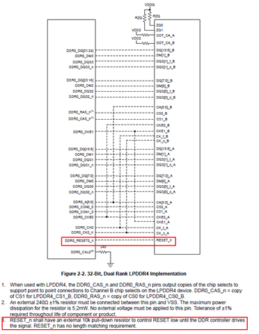

    您好:
    如下图所示、为什么 RESET_n 引脚的块中没有下拉电阻器?
    您好:
    如下所示为 MT53E2G32D4DE 器件的 EVM 板原理图、根据我的理解 、这是一款双芯片、双通道和单列器件、 因此不应使用 CS1_A/B 和 CKE1_A/B 引脚、对吗? 为什么仍将这些信号连接到 SoC 端? 我们可以不对吗?
     MT53E2G32D4DE 是一款四芯片、双列、双通道器件。  (64GB)、因此应连接所有 CS 和 CKE 信号。
    James
    你好
    请帮助查看此问题、谢谢
    漏掉了电阻器、请遵循注释
    James
