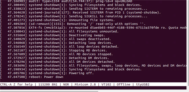

最近、我一直在扩展库 tisdk-tiny-image-am62axx-evm.rootfs.tar.xz 、以缩短引导和刷写时间。
当我尝试使用 reboot 命令时、系统无法正常重新启动。 以下是日志:
root@am62axx-evm:~# reboot

[  721.620101] watchdog: watchdog0: watchdog did not stop!
[  721.741443] systemd-shutdown[1]: Failed to disable hardware watchdog, ignoring: Device or resource busy
[  721.750877] watchdog: watchdog0: watchdog did not stop!
[  721.865263] panel-simple panel-lvds: Skipping disable of already disabled panel
[  721.872587] panel-simple panel-lvds: Skipping unprepare of already unprepared panel
[  721.888168] reboot: Restarting system
同样,当我使用命令时 shutdown -h now,日志显示如下,但电路板的工作电流没有降低。 我的文件系统是否会丢失某些内容?

    您好:
    您对 AM62A 使用哪种引导方法?
    您是否尝试过其他预构建映像以查看是否也会发生此情况?
    Anshu
    嗨、Anshu
    我选择从 eMMC 引导。 以前、我们的主板使用 SD 卡引导、重启工作正常。 目前、当我们过渡到 eMMC 引导以进行大规模生产时、我们遇到了这个问题。
    BR、
    Jason
    尊敬的 Jason:
    从日志中、看门狗计时器似乎没有停止、这可能会阻止重新启动。
    Linux 应用程序是否使用看门狗计时器? 或者这是系统的 WTD 之一吗?
    Anshu
    尊敬的 Jason:
    以下是错误来自的 Linux 驱动程序的链接: https://git.ti.com/cgit/ti-linux-kernel/ti-linux-kernel/tree/drivers/watchdog/watchdog_dev.c?h=ti-linux-6.12.y#n966
    Anshu
    嗨、Anshu
    我没有使用看门狗、从 SD 卡引导进行测试后、我运行了 reboot 命令。 打印日志仍显示监视程序错误、但系统可以正常重新启动。日志如下所示

    您好 Jason:
    我可以在 AM62A SKEVM 板上发现相同的行为。 我想您使用命令#shutdown -h 现在 AM62A EVM 板挂起在下图是正常行为。
    #shutdown -h 现在表示关闭 AM62A EVM 板电源。 但 EVM 板不会关闭第一个 12V-5V 至 3.3V 电源。 您可以在下面找到 UART 日志。
    #reboot 表示软件热复位 AM62A、因此 EVM 板将再次重新启动。
    下面是我的验证结果、您可以仔细检查一下。
    此致!
    Han Tao
    我使用 AM62A Linux RDK10.1 进行验证。 (https://dr-download.ti.com/software-development/software-development-kit-sdk/MD-D37Ls3JjkT/10.01.00.05/ti-processor-sdk-linux-edgeai-am62a-evm-10_01_00_05-Linux-x86-Install.bin)
    1. 在默认文件系统和微型文件系统中使用 (#reboot ) 命令。
      通过 SD 卡引导 EVM 板经过 15 个圆圈的测试。 AM62A 现在可以成功重新启动。
    1.  在默认文件系统和微型文件系统中使用 (#shutdown -h now ) 命令。
      EVM 将在 shut.png 模式下停止。
