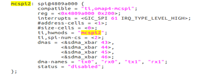

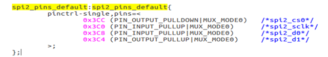

    在项目中、我使用 SPI2 连接模数转换器 ads8668。 由于 ads8668 上的所有操作都是读写寄存器操作,因此我想使用“Linux 用户空间接口“与它进行通信。
    器件树配置如下:
系统启动后、您可以在/dev 目录中看到 spidev2.0、但在运行测试程序 spidev_test 时、返回的数据不是预期值。

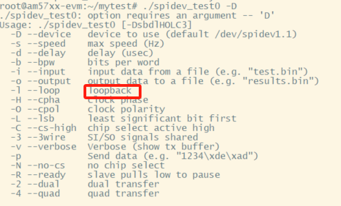

    我认为 SDI 和 SDO 需要短路、因此我想知道在这种情况下是否可以将其配置为环回模式。我想知道是否可以使用 SPI 的环回测试、但我在命令参数中添加了'- l'、但它没有正确执行。 打印日志显示该参数无效。
    我想知道如何实施环回测试。

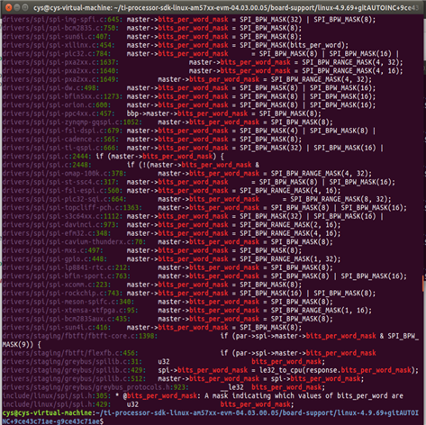

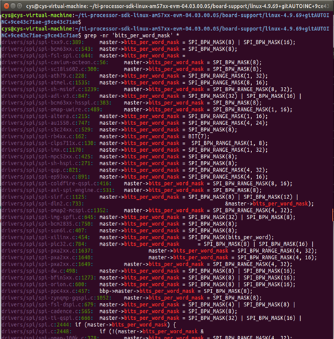

    驱动程序中不支持环回。 驱动程序理解的 MODE_BITS 如下:
    spidev_test -l 的作用是将 SPI_LOOP 模式位设置为:
    Takuma

    用户提示说这是一个环回、
    我们指的是同一个版本吗?
    我无法在您在 SDK 软件包中回复的图像内找到内容。
    Jibin

    我指的是较新内核版本、即 Linux 内核版本 6.12、该版本在 SDK 11.0 SDK 中用于较新版本的 AM6x 器件。 但是、应在 AM6x 和 AM5x 之间使用相同的驱动程序、因此缺少 SPI_LOOP 应适用于您的 SDK 版本和器件。 我将发布一个更大的屏幕截图、其中包含文件名 spi-OMAP2-mcspi.c、它是定义了 mode_bits 的 McSPI 驱动程序:
    并在此处链接驱动程序: https://git.ti.com/cgit/ti-linux-kernel/ti-linux-kernel/tree/drivers/spi/spi-omap2-mcspi.c?h=ti-linux-6.12.y#n1489

    用户提示说这是一个环回、
    [/报价]
    是的、用户提示说它是环回。 在提示符下选择“l"将“将设置 spidev_test 用户应用程序中的 SPI_LOOP 模式位、但 SPI-OMAP2-mcspi 驱动程序无法理解这一点。
