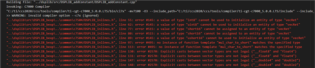

我尝试从 FreeRTOS SDK 中为 C7000 内核导入 DSPLIB、在导入 DSPLIB 的源代码时遇到几个构建错误:
我刚刚导入了空工程并添加了 DSPLIB 源。 为什么出现错误?
我尝试了许多不同的目标选项,但没有成功。
请提供帮助。
Victor
    您好、Victor、
    DSPLIB 示例不是 CCS 工程。 请按照 SDK_INSTALL_DIR/source/DSPLIB/docs 中的入门指南来获取构建说明。
