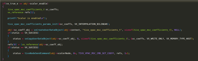

我正在使用单相机应用程序与 ar0233 相机,并添加一个颜色转换节点到它,并将图像转换为 NV12 ,
我检查了颜色转换的输出和  tivxVpacMscScaleNode 的输入,它们都是可以的。  但  tivxVpacMscScaleNode 的输出图像是绿色的,你知道为什么和如何解决它?

    尊敬的 Cheng:
    能否通过发送控制命令来检查是否设置了标量系数?
    Gokul
    尊敬的 Gokul:
    谢谢、解决方案解决了我的问题。
    还有一个问题、我比较了 vx_app_single_cam 函数和 vx_app_tidl_od_cam 函数、为什么   vx_app_tidl_od_cam 不需要使用 tivxNodeSendCommand 来设置系数、或者我只是   在 vx_app_tidl_od_cam 函数中找不到 tivxNodeSendCommand。

    尊敬的 Cheng:
    在 od_cam 演示中、我们使用的是马赛克节点、该节点使用标量硬件、可能是设置系数。 在任何未使用马赛克节点的演示中,我们都使用 nodesendcommand 来设置系数。 请提交另一个主题以获取更多详细信息。
