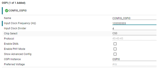

大家好!
我们试图将三个器件连接到 AM64、但风险自负。
作为对策、我们想添加一个时钟缓冲器、如下面的 E2E 中所示。
https://e2e.ti.com/support/processors-group/processors/f/processors-forum/1307344/faq-am625-am623-am620-q1-am62l-am62ax-am62d-q1-am62px-design-recommendations-commonly-observed-errors-during-custom-board-hardware-design-ospi-qspi-memory-interface
下面是 OSPI SysConfig、但您是否有任何推荐的时钟缓冲器?
我们不会因为这个实验的失败而责怪你。

    尊敬的 Ito:
    您可以从此网页上的图中选择 LVCMOS 时钟缓冲 器:时钟缓冲器
    我希望这会有所帮助。

    尊敬的 Stan:
    感谢您的答复。
    我们选择了以下产品。
    是否有任何问题或需要考虑的要点?
    如果没有问题、我们将对其进行测试。
    LMK1C1103A
    https://www.ti.com/product/ja-jp/LMK1C1103A
    LMK0180
    https://www.ti.com/product/ja-jp/LMK01801

    您好、Ito、
    [引述 userid=“584182" url="“ url="~“~/support/processors-group/processors/f/processors-forum/1546560/am6442-what-clock-buffers-do-you-recommend-for-connecting-x2devices-to-ospi/5955907 ]LMK1C1103A
    您可以添加缓冲区选项、还可以添加一个配置、通过 0r 绕过缓冲区、以查看改进情况。
    Sreenivasa.
    您好、Ito、
    [引述 userid=“584182" url="“ url="~“~/support/processors-group/processors/f/processors-forum/1546560/am6442-what-clock-buffers-do-you-recommend-for-connecting-x2devices-to-ospi/5955907 ]LMK0180
    我正在尝试了解该差分缓冲器的用例。
    请稍候。
    Sreenivasa.
