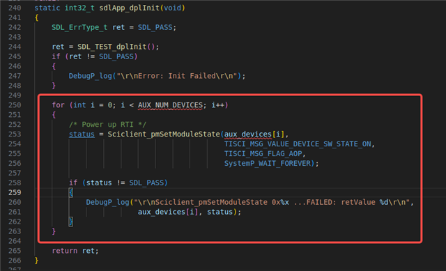

我在 R core 中运行 ECC 样本、测试通过、但内核启动失败。 故障日志如下所示:
MCU 和 SOC 的 SDK 版本为 10.01、ECC 样本、如下所示:
根据我的测试、我确信某个核心开始失败的原因是该接口、如下所示:
您能告诉我什么工作是接口,以及如何解决启动失败的这个问题吗?

    当您针对循环注释掉 ECC 示例和 Linux 引导时、它们是否按预期工作。 该循环只是给某些模块上电、理想情况下不会导致任何 A53 引导问题。
