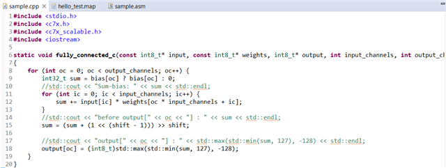

大家好、我遇到了编译器如何生成.asm 文件的问题。 目前、我使用了一些简单的代码片段 c7x 代码。 我的代码包括一些 for 循环。 当我使用 C7x_code_samples 构建此文件并生成.asm 时。 我不知道我的代码在哪里被转换为 ASM?
这里是我的代码片段:(如果代码是如此的漫不经心阅读,请随时告诉我,我可以发送一些图像给你们)
静态 void full_connected_c (
const int8_t*输入、
const int8_t*权重、
int8_t*输出、
INT INPUT_CHANNES、
INT OUTPUT_CHANNES、
int32_t 偏置[]、
int32_t 移位)
对于 (int oc = 0;oc < output_channels;oc++){
int32_t sum = bias[oc]? 偏差[oc]:0;
//std::cout <<“Sum-bias:“<< sum << std::endl;
对于 (int ic = 0;ic < input_channels;ic++){
SUM +=输入[IC]*权重[oc * INPUT_CHANNES + IC];
//std::cout <<“输出前[“<< oc <<“]:“<<总和<< std::endl;
SUM =(SUM +(1 <<(SHIFT - 1)))>> SHIFT;
std::cout <<“output["<<“<< oc <<“]:“<< std::max (std::min (sum、127)、–128)<< std:::endl;
Output[oc]=(int8_t) std::max (std::min (sum、127)、–128);
因此在.asm 文件中、im tryin 找出指令集的 full_connected_c 函数实现的位置。 (我以上所做的一切都是为了了解编译器如何处理循环展开因子)
还有一件事、如果你们有任何关于编译阶段、调试等的文档、那就好了。
Tks、
Khoi

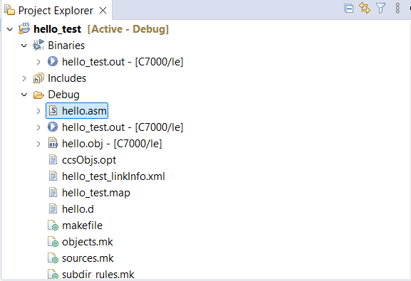

    是否使用 CCS 构建代码? 如果是、请启用以下选项。 编译完成后、您会在 debug/release 文件夹中找到.asm 文件?
    参考屏幕截图:
    我能够使用您的代码生成.asm 文件。

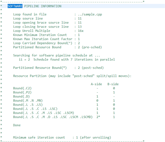

    当然、我可以帮助了解.asm 文件。 您能告诉我您使用的优化级别吗? 此外、如果您可以共享相应的源代码、我将能够将其与.asm 输出交叉校验。
    通过我这边的快速检查、
    下面的行表示函数 full_connecte_c7x 的起始位置
    从 239 行开始的循环是软件流水线循环、ii 为 10。 此信息下方列出了循环内使用的指令。
    我建议参考 优化指南的第 2.3 节、该节详细说明了上述所有要点。

    现在一切都好。 但我对.asm 文件中的展开因子还有 1 个问题? 你能为我解释这一点, Comiler 可以知道的方式 1 片段与确定的展开因子? 它管理这些参数的方式是什么?
    并在使用两个不同的片段代码生成.asm 时执行增益。 它生成相同的展开因子。
     Loop found in file               : c7x_snippet.cpp
    ;*      Loop source line                 : 188
    ;*      Loop opening brace source line   : 188
    ;*      Loop closing brace source line   : 190
    ;*      Loop Unroll Multiple             : 32x
    ;*      Known Minimum Iteration Count    : 1
    ;*      Known Max Iteration Count Factor : 1
    ;*      Loop Carried Dependency Bound(^) : 1
    ;*      Unpartitioned Resource Bound     : 33
    ;*      Partitioned Resource Bound       : 33 (pre-sched)
    Bests,
    Khoi
    尊敬的 Khoi:
    下面是对所提供.asm 的说明、
    编译器优化了文件中的循环 c7x_snippet.cpp 。 循环从源代码中的第 188 行开始、到第 190 行结束。
    循环展开倍数:32x “ :编译器将此循环展开一个因子 32、因此对于编译的汇编中的每次迭代、它都会从原始循环执行 32 次操作。
    我在下面提到的文件中提供了详细的解释(请参阅第 4 章)
    cuz 当我使用两个不同的代码片段生成.asm 时。 它生成相同的展开因子。
    是的、两个循环都具有类似的优化特性、例如循环携带依赖、寄存器使用、指令计数/迭代和循环计数等
    参考文档: http://ti.com/lit/ug/spruiv4d/spruiv4d.pdf
    Betsy Varughese.
