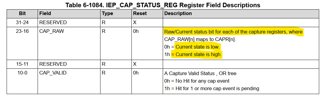

TI 关闭了我的工单 (https://e2e.ti.com/support/processors-group/processors/f/processors-forum/1522782/am6442-iep-explanation-of-the-iep_cap_status_reg-register/5858856) 但并未真正解决问题、因此我必须在此处提交解决方案:
对比 CAP_RAW[n] 位域表示 相应 LatchIn 引脚或内部输入上的电平 .我们尝试了这个过程、我们看到位随着引脚电平的变化而变化。
特别感谢 TI 专家解决了这一简单的问题Slight smile
此致!
    问题
