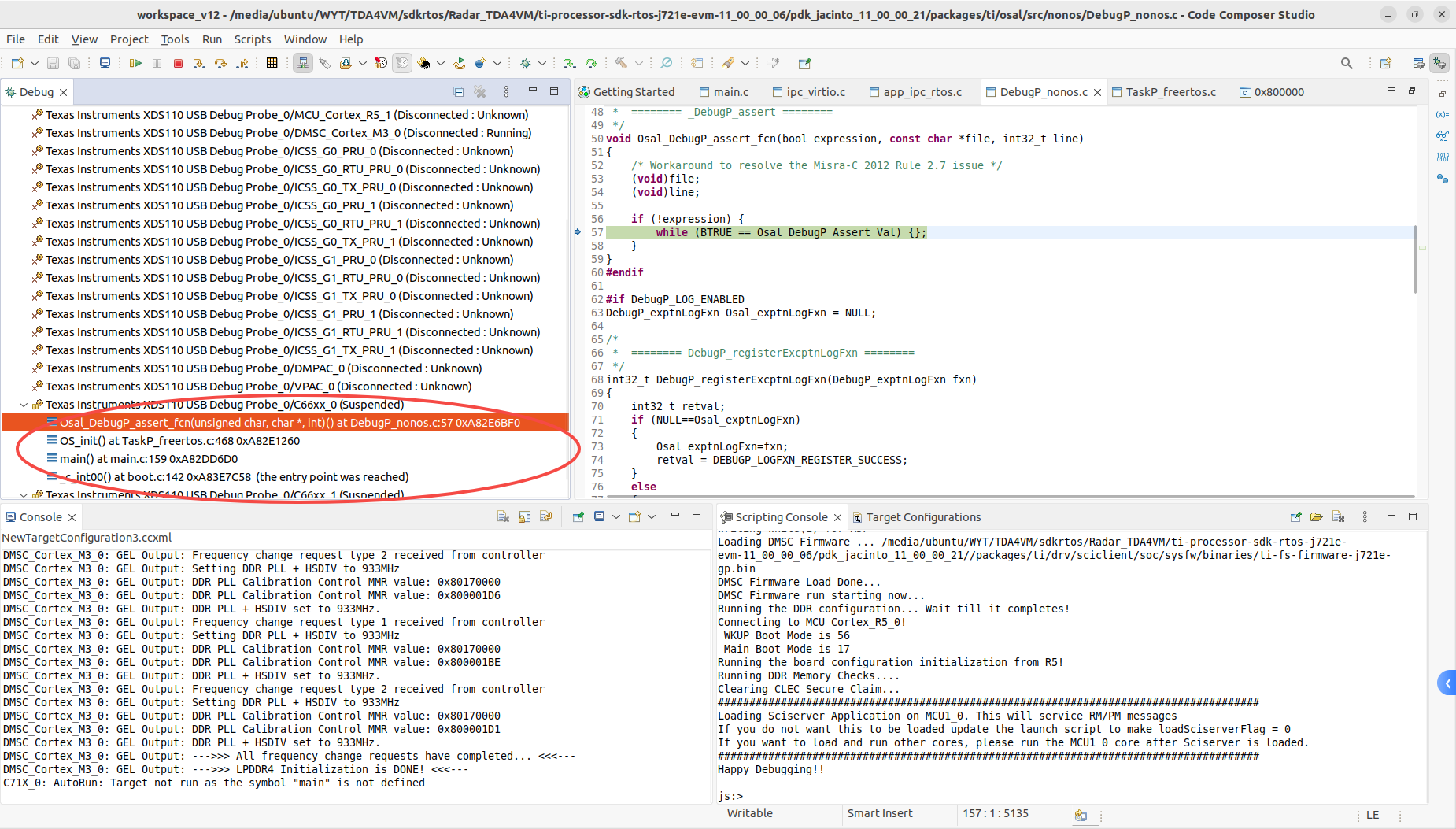

我使用 CCS 时、会加载 C66_1 固件并卡在 OS_init 函数中。 请问 DSP 内核是否可以独立运行? 卡在 OS_INIT 函数中的原因是什么?
您好、
若要从 Vision Apps 运行示例、您可以按照此处概述的方法进行操作:
https://software-dl.ti.com/jacinto7/esd/processor-sdk-rtos-jacinto7/latest/exports/docs/vision_apps/docs/user_guide/ENVIRONMENT_SETUP.html
此外、您能否尝试编译一个简单的裸机应用并使用 CCS(而不是 Vision Apps 示例)加载该应用?
您是否按照此处 CCS 设置指南中提到的步骤操作?
software-dl.ti.com/.../ccs_setup_j721e.html
Sivadeep
您好、
对于 RTOS 系统、建议使用 UART 进行连接。 您可以使用DEBUG标志构建 Vision Apps 可执行文件、并使用 GDB 来调试代码。
有关更多详细信息、请参阅以下 E2E 主题:
https://e2e.ti.com/support/processors-group/processors/f/processors-forum/952303/ccs-processor-sdk-dra8x-tda4x-how-to-debug-vision-apps-examples
