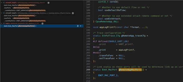

    您好、
    [MCU2_0] 20.986910 s:ETHFW:CpswProxyServer_init:未启用虚拟 MAC 端口所需的 MAC 端口:–1
    是否已禁用  ENABLE_MAC_ONLY_PORTS OJT 认证中建议的重置宏?
    Sudheer
    我已禁用 concerto.mak 和 main.c 中的所有 enable_mac_only_ports、但问题仍然存在

    您好、
    [报价 userid=“665088" url="“ url="~“~/support/processors-group/processors/f/processors-forum/1547785/processor-sdk-j721e-ethfw-cpswproxyserver_init-mac-ports-required-for-virtual-mac-ports-are-not-enabled-–1/5956367
    第 1 步:
    第 3 步:
    [/报价]
    您不应禁用所有端口。   应仅禁用映射到 GESI 卡的 MAC 端口、这些端口包括 MAC_PORT_1、MAC_PORT_3、MAC_PORT_4 和 MAC_PORT_8。
    有关禁用 GESI 端口所需的更改的更多详细信息、请参阅旧主题。
    https://e2e.ti.com/support/processors-group/processors/f/processors-forum/1362578/processor-sdk-j721e-error-message-when-running-721e-evm-09_01_00_06-ethfw-apps-client-server-example-for-j721e-using-qsgmii-only/5201703?tisearch=e2e-sitesearch&keymatch=j721e%2520%2520ETHFW%253A%2520CpswProxyServer_init%253A%2520MAC%2520ports%2520required%2520for%2520virtual%2520MAC%2520ports%2520are%2520not%2520enabled%253A
    另请参阅下面的常见问题解答。
    https://e2e.ti.com/support/processors-group/processors/f/processors-forum/1408971/faq-tda4vm-how-to-run-ethfw-without-connecting-gesi-card-to-j721excpxevm-for-tda4vm-j721e/5394266#5394266
    Sudheer
    我没有 GeSI 或 qenet 板、我的定制板
    您好、
    使用定制板时、需要在 gEthAppsPorts 下列出所需的端口。
    此外、请根据您的硬件更新电路板文件 aa、如 MAC 端口到 PHY 映射和 MAC 端口的接口配置。
    另外、请参阅端口指南表 ETHFW 用户指南。
    https://software-dl.ti.com/jacinto7/esd/processor-sdk-rtos-j784s4/latest/exports/docs/ethfw/docs/user_guide/ethfw_c_porting_top.html
    Sudheer

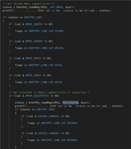

    问题 2:MCU2_0] 21.021586 s:EnetPhy_enableState:PHY 4:未找到支持的大写字母?
    我读的  是 PHY_BMSR 寄存器、数字是 0x141、代码下一步是读的是 PHY_GIGESR  寄存器 、但我读的是、数字是 0;
    我的 phy 是 dp83tg720、
    [MCU2_0] 22.126547 s:........... 0x00 val 为 140、状态为 0
    [MCU2_0] 22.126875 s:........... 0x01 val 为 141、状态为 0
    [MCU2_0] 22.127114 s:........... 0x0F val 为 0、status 为 0
    [MCU2_0] 22.127170 s:.......... State->phyLinkCaps 为 0
    [MCU2_0] 22.127256 s:PHY 4:PHY 大写字母:无、state->phyLinkCaps 为 0 PHY 4:Mac 大写字母:FD1000 FD100 HD100 FD10 HD10、socLinkCaps 为 94 PHY 4:精炼大写字母:无

    您好、
    从 DP83GG720 的寄存器规范中、它不支持自动协商和各种速度。
    固定速度似乎设置为 1000Mbps、如 BMCR 寄存器中所示。
    在这种情况下、您需要从 MAC 端口 MII 配置中指定速度为 1000Mbps 且双工的固定链路。
    请按照上面的说明进行检查。
    此外、如果您 需要与 PHY 配置和驱动程序确认相关的任何支持、请与 PHY 团队联系。
    Sudheer
