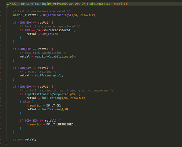

    在 j721s2 中、HPD 引脚未连接、因此在初始化期间、它会首先检查 DP 是否已连接、
    我怀疑 DP_LinkTraininig() API 由于某种原因而失败。
    能否请您检查如何在 Lenovo 显示器的 Linux 驱动程序中管理它。
    Gokul

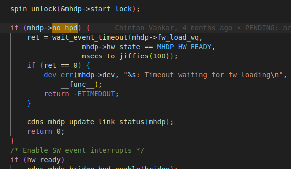

    尊敬的 Gokul、Liu:
    对于 Linux、我们为 J721S2 提供一个“无 HPD“标志、该标志会禁用热插拔检测。
    链接 Linux 驱动程序参考: https://git.ti.com/cgit/ti-linux-kernel/ti-linux-kernel/tree/drivers/gpu/drm/bridge/cadence/cdns-mhdp8546-core.c?h=ti-linux-6.6.y#n2513
    至于后续步骤、Vision 应用程序的更详细日志可能会弄清楚?  https://software-dl.ti.com/jacinto7/esd/processor-sdk-rtos-jacinto7/latest/exports/docs/tiovx/docs/user_guide/DEBUG_PRINT.html
