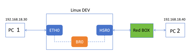

您好、专家、
我需要帮助实现将 hsr0 添加到桥接 br0 的要求。
(1) 上面的拓扑图显示了我的解决方案设计、目的是在 PC1 和 PC2 之间建立网络通信。
(2) 执行的步骤:
ip link add name br0 type bridge
IP 链路集 eth0 master br0
ip link set hsr0 master br0
IP 链路设置 br0 up
(3) 不幸的是、PC1 和 PC2 无法相互 ping 通。
(4) 通过详细的数据包捕获分析、我确认从 PC1 发送的 ARP 广播数据包已成功到达 PC2。 PC2 还生成了 ARP 应答数据包、通过 Red Box 上的端口镜像验证这些数据包是否已传输。 但是、Linux 开发器件的 hsr0 接口上的 tcpdump 捕获结果显示没有收到 ARP 应答数据包。 目前的故障排除瓶颈就在这个阶段。
这个问题严重影响了我们的项目。 感谢您的紧急帮助。

    4.hsr0 和红色框通过以太网连接。 此外、我认为对于红框而言、无论 eth1 和 eth2 是单独连接还是两者都连接、都不会影响这个问题。 在建立 br0 之前、PC2 可以通过红色框成功 ping hsr0。

    1. eth1 和 eth2 都是 ‌PRU-ICSSG 以太网接口 ‌和 ‌hsr0 ‌已使用官方脚本文件。建立接口
    2.如前面所述的拓扑图‌‌中所示,本项目中 Linux 设备的实现功能‌似乎与 Redbox 有一些相似之‌处。
    您好 Pengfei:
    遗憾的是、我们目前没有软件支持来使 AM64x 能够用作 RedBox。 目前、AM64x 能够用作 HSR DAHN(双连接 HSR 节点)、但不能用作 RedBox。 要启用 AM64x 作为 RedBox、只需进行一些简单的其他更改。
    我计划在内部引入此 RedBox 用例、看看这是否是我们可以启用的功能。 但是、我需要详细了解您的团队计划将 AM64x 用于此配置的最终应用程序是什么? 您是否了解正在开发的此终端设备的发货量/预计发货量? 预期的量产开始是什么?
