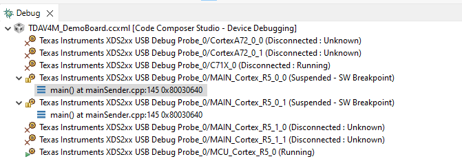

我有一个简单的 javascript、用于为 2 个 Cortex R5 处理器打开一个调试服务器、重置它们、然后在每个处理器上加载一个映像。 但是、通过脚本加载结果会产生不同的结果、然后当我直接从 Code Composer Studio UI 加载结果时。  它们也无法正常运行。
已加载脚本。
已加载 UI
有什么我遗漏的事情吗?

    如果您看一下我最初发布的图片、您可以看到在调试器中加载的模块在这两种方法之间是不同的。 当加载脚本后执行“run"时“时、程序将在执行处理程序中结束、不执行代码。 使用 UI 加载代码后、“run"会“会正确执行代码。

    在我们的 J7 器件上、我们仅支持通过 CCS UI 加载代码、如标题为“CCS Setup for J721E“的 SDK 文档中所述。
    但是、我建议查看 launch.js JavaScript 文件 、作为 TI 编写的代码示例、可以在以下位置找到:  [pdk_install_path]/packages/ti/drv/sciclient/tools/ccsLoadDmsc/j721e/launch.js
    由于我们不支持通过 JavaScript 等脚本加载示例、因此无法提供相关支持或帮助、因为您使用 UI 加载应用程序代码时不会出现问题。
    Neehar
