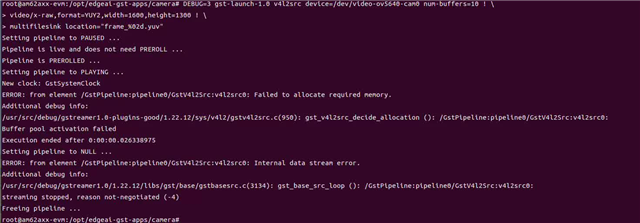

尊敬的专家:
   现在我需要打开摄像头。 视频类型为 YUV (UYVY)。 分辨率为 1600*1300。
   我使用下面的 Gstemer 命令来获取视频和存储与图片
       debug=3 gst-launch-1.0 v4l2src device=/dev/video-ov5640-cam0 num-buffers=10! \
       视频/x-raw、格式=UYVY、宽度=1600、高度=1300! \
       多文件链接位置=“FRAME_%02d.YUV"</s>“
   这是对数。 您能帮助分析一下这个问题吗? 非常感谢
以下是命令 media-ctl -p 中的驱动程序信息
顺便说一下。 我使用演示软件。 它共享以下错误日志:
    尊敬的孟先生:
    您在 gstreamer 命令中使用了 YUY2
    你能尝试一下“UYVY"吗“吗? 如果仍然存在错误、您能否尝试使用 v4l2-ctl 和 yavta 进行捕获?
    谢谢你。
    建中

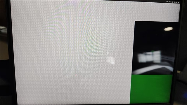

    以下是我使用命令时的图像:
    debug=4 gst-launch-1.0 v4l2src device=/dev/video-ov5640-cam0 \
    视频/x-RAW、格式= UYVY、宽度= 1600、高度= 1300 \
    视频转换自动视频接收器
    似乎 am62a 使用 8192x4320 来显示。 但相机只设置了 3200*1300 的分辨率。

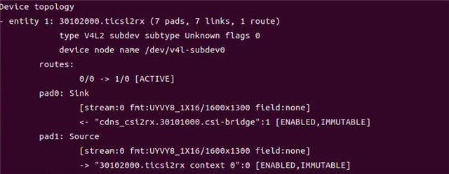

    下面是 media-ctl -p 命令:
    器件拓扑
    -实体 1: 30102000.ticsi2rx(7 个电极,7 个链路,1 条路由)
          键入 V4L2 subdev 子类型未知标志 0
          器件节点名称/dev/v4l-subdev0
      路线:
        0/0 ->1/0【活动】
      pad0:水槽
        [STREAM:0 fmt:UYVY8_1x16/3200x1300 字段:无]
        <-“cdns_csi2rx.30101000.csi-bridge":“:1【已启用,不可更改】
      pad1:来源
        ->“30102000.ticsi2rx 上下文 0“:0【已启用,不可更改】
      pad2:来源
        ->“30102000.ticsi2rx 上下文 1“:0【已启用,不可更改】
      pad3:来源
        ->“30102000.ticsi2rx 上下文 2“:0【已启用,不可更改】
      pad4:来源
        ->“30102000.ticsi2rx 上下文 3“:0【已启用,不可更改】
      pad5:来源
        ->“30102000.ticsi2rx 上下文 4“:0【已启用,不可更改】
      pad6:来源
        ->“30102000.ticsi2rx 上下文 5“:0【已启用,不可更改】

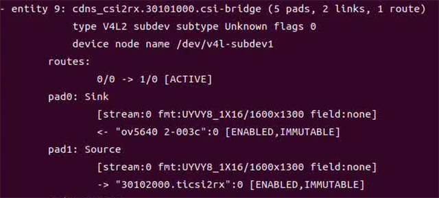

    -实体 9:cdns_csi2rx.30101000.csi-bridge(5 个电极、2 个链路、1 条路由)
          器件节点名称/dev/v4l-subdev1
      路线:
        0/0 ->1/0【活动】
      pad0:水槽
        <-“ov5640 2-003c“:0【已启用,不可更改】
      pad1:来源
        ->“30102000.ticsi2rx":“:0【已启用,不可更改】
      pad2:来源
      pad3:来源
      pad4:来源

    更新命令。 具体命令如下
    视频/x-RAW、格式= UYVY、宽度= 3200、高度= 1300 \
    queue max-size-buffers=3 leafy=下游\
    视频转换自动视频接收器
    gst_debug=4 gst-launch-1.0 v4l2src device=/dev/video-ov5640-cam0 \
    视频/x-RAW、格式= UYVY、宽度= 1920、高度= 1300 \
    队列 max-size-buffers=10 leafy=下游\
    tiovxdlcolorconvert out-pool-size=4 \
    tiovxmultiscaler name=scaler \
    kmssink drivers-name=tidss sync=false QoS=false
    root@am62axx-eval:/opt/edgeai-gst-apps/camera v4l2-ctl --list-formats-ext
    [/报价]
    此命令显示的“Size:Continuous 8x8 - 8192x4320“表示 CSI Rx 驱动程序支持 8x8 和 8192x4320 之间的任何大小。
    [引述 userid=“643802" url="“ url="~“~/support/processors-group/processors/f/processors-forum/1548958/am62a7-can-not-turn-on-the-camera-in-am62a-board/5961406
    [/报价]
    您使用的是 1920x1300、但传感器的尺寸是 3200x1300
