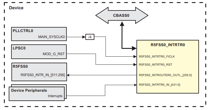

    我们尚未解决此问题、但通过手动停止处理器、并使用 JTAG 调试器手动将 199 个中断号写入 R5FSS0_INTRTR0 路由字段、我们确实使其临时工作。
    我们一直在研究非常令人困惑的技术参考手册 (SPRUIL J721e DRA829/TDA4VM/AM58P 处理器器件版本 1.1)。 在该手册中、第 9.4 节介绍了中断路由器和映射。
    我们无法从本文档中找出几个问题。
    - R5FSSX_COREX 中断映射和 R5FSSX_INTRTR0 映射之间有什么区别?
    -中断控制器如何知道中断针对哪个处理器?
    -如果配置了 R5FSS0_INTRTR0 或 R5FSS1_INTRTR0 是重要的,还是两者都做相同的事情?
    我在文档中找不到如 Code Composer Studio 所示的路由寄存器定义。 一个存在吗?
    我们欢迎您在这方面继续努力并提供意见。
    您好:
    让我在这里更清楚地说、
    您正在使用 MCU3_0 内核上的 MCSPI6 实例。 该 MCSPI6 不直接连接到内核 MCU3_0、两者之间有一个中断路由器
    流程如下所示:
    MCSPI6-->中断路由器-->内核
    对于 MCU3_0 内核中断路由器 、为 R5FSS1_INTRTR0_IN_194 至_199、内核中断号如下所示
    https://software-dl.ti.com/tisci/esd/latest/5_soc_doc/j721e/interrupt_cfg.html#r5fss1-introuter0-interrupt-router-output-destinations
    对于 MCU2_0、中断路由器为   R5FSS0_INTRTR0_IN_194 至_199
    根据您需要在相应中断路由器上获得中断的内核、还会进行选择。 对于 MCU3_0、中断路由器为 R5FSS1_INTRTR0、而不是 R5FSS0_INTRTR0
    Tarun Mukesh
    Tarun、
    感谢您提供此信息。 我们已经明白我们要经过一个中断路由器、我们也知道我们必须在 Enable 字段中映射正确的编号、在本例中为 199(不要与  9.4.3.6 节中的 R5FSS1_INTRTR0_IN_198 内部网络名称相混淆)。
    我们不清楚 SS0 代表 MCU2_X、SS1 代表 MCU3_X  这似乎是有意义的。
    注意:
    注释。 我们现在在 MCU3_0 上运行了 SPI6 中断。 然而、我们 做了 0 代码更改。 在我们调试软件或硬件并查看寄存器之前、软件或硬件似乎没有接受写入它的值。 然后事情开始起作用。
    当我们尝试使回调在 MCU2_0 上正常工作时、我们又看到了这一点。  我们没有更改代码、只使用 JTAG 调试器查看寄存器、然后事情开始起作用。
    这似乎是一个令人不安的异常、我们现在已经看到过两次。
    注 2:
    我认为 TDVA4VM 技术参考手册中有错误。  各图 9.3.2.7 和 9.3.2.8 部分显示应该有 432 个 (0:431) 外设中断源。 但是、在第 9.4.3.6 节和第 9.4.3.7 节列出的表格中、仅列出 342 个 (0:341) 来源。 似乎他们可能已经得到了他们的 4 和 3 逆转。

    这很奇怪的一点 1 你已经提到。
    让我来研究第 2 点的 TRM、并根据需要提交一个错误。
    Tarun Mukesh
    感谢你的帮助。 现在、我们对中断系统有了更好的了解。
