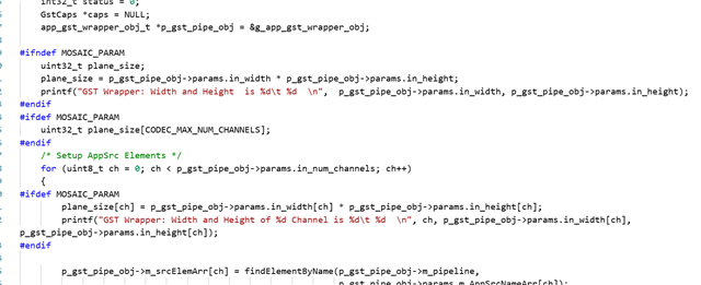

    感谢您的答复。 我想针对 appsrc 输入合并多个具有不同分辨率的视频、 并遵循 RTOS SDK 11_00_00_06 中提供的 gst_wrapper.c 文件。  在此中、仅为一个通道配置输入宽度和高度。 对于 appsrc 各个通道的不同分辨率、我更新了函数  appGstSrcInit  指定  gst_wrapper c   如下所示。  将 IN_HEIGHT 和 IN_WIDTH 更新为数组元素、以便为每个通道保存不同的值。
    使用 GST 命令更新应用程序代码、如下所示。
    appsrc name=myAppSrc0 format=gst_format_time is-live=true do-timestamp=true block=true ! 排队! 视频转换! 视频/x-RAW、 宽度=1280、高度=720 ! comp.sink_0 appsrc name=myAppSrc1 format=gst_format_time is-live=true do-timestamp=true block=true ! 排队! 视频转换! 视频/x-RAW、 宽度=640、高度=720 ! comp.sink_1 appsrc name=myAppSrc2 format=gst_format_time is-live=true do-timestamp=true block=true ! 排队! 视频转换! 视频/x-RAW、 宽度=1280、高度=720 ! comp.sink_2 appsrc name=myAppSrc3 format=gst_format_time is-live=true do-timestamp=true block=true ! 排队! 视频转换! 视频/x-RAW、 宽度=640、高度=720 ! comp.sink_3 appsrc name=myAppSrc4 format=gst_format_time is-live=true do-timestamp=true block=true ! 排队! 视频转换! 视频/x-RAW、 宽度=1280、高度=720 ! comp.sink_4 appsrc name=myAppSrc5 format=gst_format_time is-live=true do-timestamp=true block=true ! 排队! 视频转换! 视频/x-RAW、 宽度=1280、高度=720 ! comp.sink_5 appsrc name=myAppSrc6 format=gst_format_time is-live=true do-timestamp=true block=true ! 排队! 视频转换! 视频/x-RAW、 宽度=1280、高度=720 ! COMP.SINK_6 tiovxmosaic name=comp SINK_0::startx=“<0>" SINK_0“ SINK_0:::starty=“<0>" SINK_1“ SINK_1::startx=“<1280>" SINK_1“ SINK_1::starty=“<0>" SINK_2“ SINK_2::startx=“<2560>" SINK_2“ SINK_2:::starty=“<0>" SINK_3“ SINK_3::startx=“<starty="Sink:“:<720“>:<starty>“Sink:<starty=“720":“:<starty_SINK_4>“ 视频转换! v4l2h264enc extra-controls=“controls, frame_level_rate_control_enable=1、video_bitrate=10000000“! h264parse! mp4mux! filesink location=output_file.mp4
    当我将所有宽度和高度分别配置为 1280 和 720 时、上述命令在使数据 tr idx 值排队的第二次迭代中停止、但相同的命令可以正常工作并生成输出文件。

    您好 Suresh、
    感谢您的回复。 我想针对 appsrc 输入合并多个具有不同分辨率的视频、 并遵循 RTOS SDK 11_00_00_06 中提供的 gst_wrapper.c 文件。  在此中、仅为一个通道配置输入宽度和高度。 对于 appsrc 各个通道的不同分辨率、我更新了函数  appGstSrcInit  指定  gst_wrapper c   如下所示。  将 IN_HEIGHT 和 IN_WIDTH 更新为数组元素、以便为每个通道保存不同的值。
    您不必更改任何源代码即可使用具有不同分辨率输入的 tiovxmosaic。
    当我将所有宽度和高度分别配置为 1280 和 720 时、上述命令在第二次数据导入 idx 值队列时停止、但相同的命令可以正常工作并生成输出文件。
    您能否在马赛克后添加 GST 上限?

    您好 Jared McArthur、
    感谢您的意见。 更新 tiovxmosaic 接收器的 GST CAP 后、我能够根据需要生成输出文件。

    您好 Jared McArthur、
    Gstremer 和 tiovxmosaic 支持不同的分辨率输入。
    使用 GST_Wrapper 函数时、 它只有一个用于所有通道输入的输入分辨率参数。
    在 gst_wrapper.c 文件中、 所有通道的平面大小按如下方式进行配置。

    由于上述函数将支持 appsrc 的不同通道的单输入分辨率,请说明如果 appsrc 的每个通道的输入分辨率不同,如何继续进行。
    我想 使用 GST_Wrapper 函数组合具有不同分辨率的 appsrc 输入。
