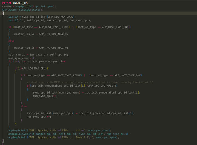

    我尝试在 mcub20 初始化代码中添加 mcur5f。
    vision_apps/platform/j722s/rtos/common/app_init.c、 365 行周围、在 c7x_2 之后、  添加额外的 CPU
    ```μ s
      ipc_init_prm.enabled_cpu_id_list[ipc_init_prm.num_cpu]= app_ipc_cpu_mcu_R5F
      ipc_init_prm.num_cpus++
    ```μ s
    然后,构建和重新启动, 从日志  /opt/vx_app_arm_remote_log.out , 所有内核 在初始化阶段暂停,你能帮助我如何修改它吗?
    下面是最后一个日志   :所有内核都在应用程序:与 xxx CPU 同步..!!

    您好、
    您可以参考任何独立的 IPC 示例、以创建 MCU2_0 和 MCU RF5 的 IPC 通道 b/w。
    [MCU2_0] 13.952987 s:应用:与 4 个 CPU 同步...!!!
    若要通过此步骤、您需要遵循 vision_apps 固件序列、并且您应该拥有与 MCU r5f 相似的固件。
    这部分代码会检查是否所有已启用的内核均已启动、并具有同步机制来继续。 您的 MCU r5f 应具有此同步实现。
    你可以尝试注释掉这个部分(但我不知道其他事情可能会因为这一点而受到影响)。
    Gokul
