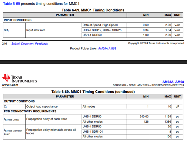

我们将 Wi-Fi 模块连接到 MMC1。  时钟、命令和数据线的建议最大布线长度是多少?
