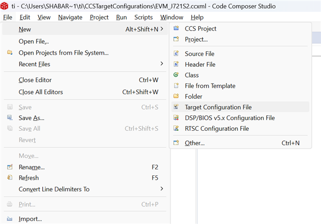

    2.进入文件菜单
    • 单击  添加到工程 →μ s 新品 →μ s 目标配置文件

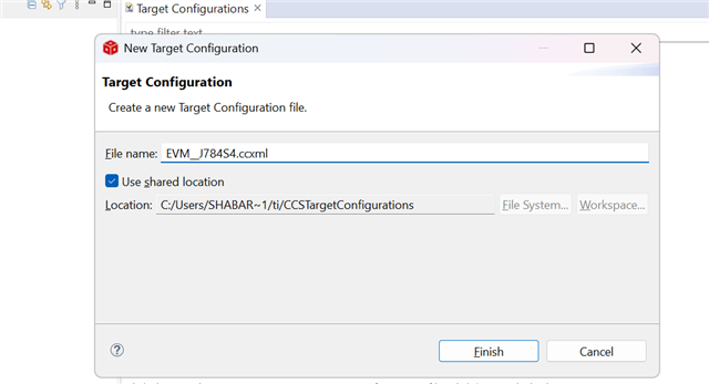

    3.选择文件名
    • 文件名 : EVM_J784S4
    • 离开 使用共享位置 取消选中(除非要在工程之间共享)。
    • 单击  涂层

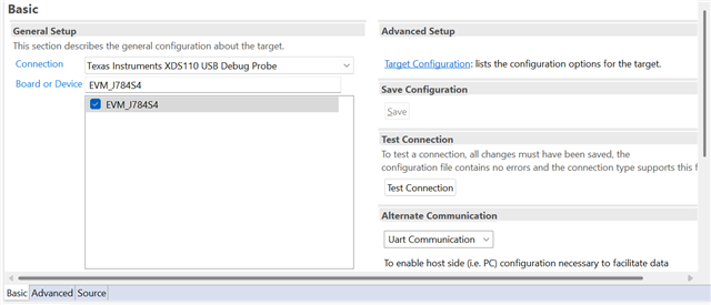

    4.配置连接和设备
    完成后、.ccxml 文件将在编辑器中打开。
    在配置编辑器中:
    • 连接:选择 Texas Instruments XDS110 USB Debug Probe
    • 电路板或器件:
      • 根据您的 SoC、选择 EVM_J784S4。 如果未列出电路板名称、请手动选择器件。
      • 点击 Save。

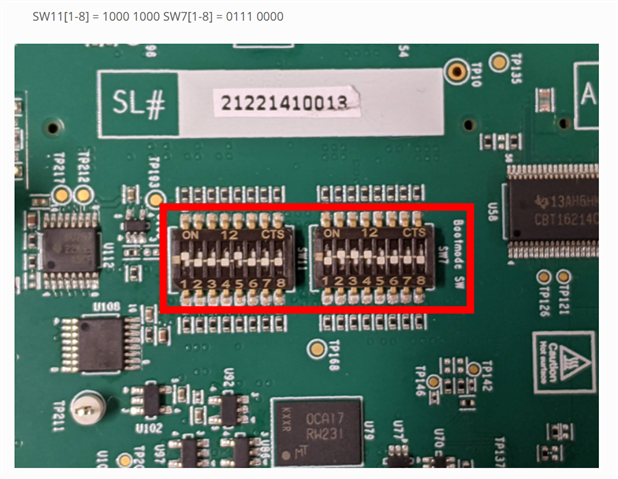

      • 确保调试探针正确连接到电路板的调试端口、并且电路板设置为 无引导模式
      • 的 PIN 配置 无引导模式 由下式给出:
      • 然后、使用 Test Connection 选项验证配置文件是否正确、并且所选连接类型是否支持此功能。

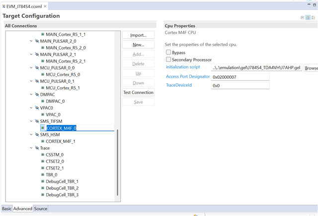

    使用 GEL 文件加载 Cortex_M4F_0 内核的初始化脚本
       要在 EVM_J784S4.ccxml 目标配置文件中加载 Cortex_M4_0 内核的初始化脚本、请按照以下步骤操作:
    1. 在 Code Composer Studio 中打开.ccxml 文件 (EVM_J784S4.ccxml)。
        2.导航至 高级 配置。
        3.在下面 SMS_TIFSM 部分、选择 Cortex_M4F_0
        4.在右侧面板中、找到 初始化脚本 字段中。
        将脚本路径设置为适当的 GEL 文件:
            ${CCS_INSTALL_PATH}/ccs_base/emulation/gel/J784S4_TDA4VH/J7AHP.gel
         6.保存配置文件。

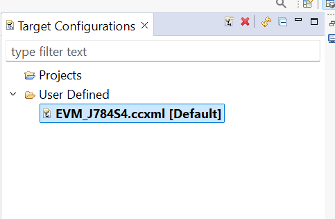

     6.查看创建的目标配置
    • 保存.ccxml 文件后:
    • 转到 视图中 工具栏中的“Code Composer Studio“。
    • 选择 目标配置
    • 在下面 用户定义 部分中、您将看到列出了 EVM_J784S4.ccxml 文件。
    • 您现在可以了 右键单击 图标并选择 启动所选配置 开始调试。
