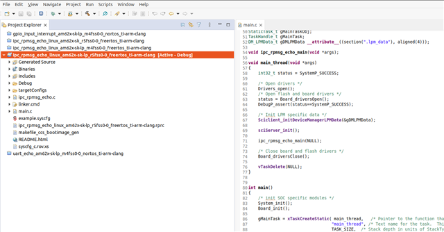

    更新、已解决问题
    请引用此主题。
    https://e2e.ti.com/support/processors-group/processors/f/processors-forum/1410686/am625-about-am62-wkup_uart0/5419620?tisearch=e2e-sitesearch&keymatch=am62%20%20elf%20.xer5f.signed#5419620
    我不知道原因,但我发现:
    请勿将此工程导入 CCS 和构建代码、这是从 CCS 生成的二进制文件、无法引导。
    2.直接使用 SDK 示例构建。 路径中、如下所示。
    >> /mcu_plus_sdk_am62x_10_01_00_33$ make -s -f makefile.am62x examples
    >> /mcu_plus_sdk_am62x_10_01_00_33$ make -s -C examples/drivers/ipc/ipc_rpmsg_echo_linux/am62x-sk-lp/r5fss0-0_freertos/ti-arm-clang clean
    >> /mcu_plus_sdk_am62x_10_01_00_33$ make -s -C examples/drivers/ipc/ipc_rpmsg_echo_linux/am62x-sk-lp/r5fss0-0_freertos/ti-arm-clang all
    >> /mcu_plus_sdk_am62x_10_01_00_33/examples/drivers/ipc/ipc_rpmsg_echo_linux/am62x-sk-lp/r5fss0-0_freertos/ti-arm-clang/ipc_rpmsg_echo_linux.wkup-r5f0_0.release.strip.out
    3.它可能是“发布“或“调试“构建问题,甚至 DM 二进制文件也不会过大限制。
    Gibbs

    其他想法
    我仍然怀疑 CCS 编译版本存在大小问题。 当 Tony 尝试剥离输出二进制文件时、他将其降至与输出文件夹中最小二进制文件大小相同的大小。 所以看你的文件夹,我会希望你的剥离输出约为 195KB ,而不是 270KB。 此时我尚未测试不同的输入二进制文件是否会提供大小不同的输出二进制文件。
    其中、这是 Tony 生成的 CCS 文件:
    然后、在运行此命令后:
    这是他的剥离输出:
    无需进行额外测试。 但是、如果您再进行任何测试、请告诉我您观察到了什么。 我需要添加有关在文档中去除二进制文件的其他信息、并且任何数据点都很有用。
    Nick
    生成 DM R5F 二进制文件时我总是使用 makefile 文件、因此目前我没有对 CCS 发挥太多作用。
