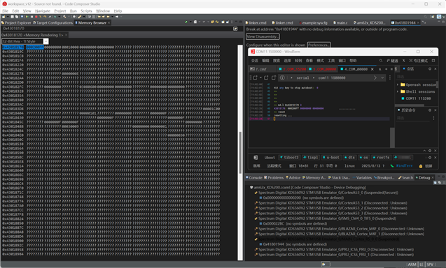

    我们是否可以如下所列在您的电路板上运行一个简单的测试并共享日志和 JTAG 转储?
    -启动主板,
    -停止@u-boot 提示符,并运行命令
    - Md.l 0x43018170 3.
    -重置
    -将 JTAG 连接到正在运行的板,其中“连接“表示在没有目标复位的情况下连接/连接 JTAG。
    -通过 JTAG 断开运行板,并转储三个 MMR @0x43018170/0x43018174/0x43018178
    - Hong
    Hong Hong:
    由于我不熟悉 CCS、
    “通过 JTAG 断开运行板、并转储三个 MMR @0x43018170/0x43018174/0x43018178“
    将 JTAG 连接到正在运行的板后、如何断开正在运行的板?
    我还发现、运行“reset"命令“命令后、无法连接目标。
    Hong Hong:
    我尝试了,得到了你需要的
    提前感谢您的支持!
    你好 Long、
    请参阅< 14.2.1.1.3.275.1 WKUP_MMR0_RST_SRC 寄存器 >在 AM62x TRM 中
    “=>重置“后从 JTAG 转储中
    0x43018178=00010000 => WKUP_MMR0_RST_SRC[16]=1 =>软件热复位

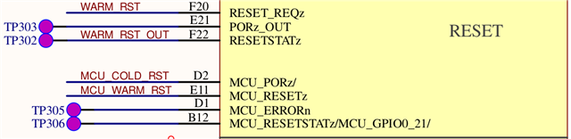

    在<中 6.3.3.4 RESETSTATz 状态引脚 >在 AM62x TRM 中
    “该引脚指示 MAIN 域的热复位状态(低电平有效)。
    当为低电平时、表示主域处于热复位状态。
    高电平时、表示主域未复位。“
    例如、在 TI AM62x-SK 板上、只要 AM62x 主域通过内部热复位、RESETSTATz 就用作热复位控制输入、以复位系统上的外部器件。 下图显示了  TI AM62x-SK 上的 RESETSTATz =>复位 OSPI_NOR 时、供您参考。
    我们是否以类似的方式将 RESETSTATz 用作热复位控制引脚来复位您电路板上的闪存器件?
    - Hong
    Hong Hong:
    我没有采用类似的设计、使用 RESETSTATz 引脚作为测试点。
    但我还发现、输入内核后、运行命令“reboot"</s>“
    它已成功重新启动。
    这两个不同阶段的指令之间是否有任何差异?
    提前感谢您的支持!

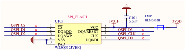

    你好 Long、
    在 W25Q512JV 数据表中
    “图 1a. W25Q512JV 焊盘分配、8 焊盘 WSON 8x6mm(封装代码 E)
    图 1b。 W25Q512JV 引脚分配、16 引脚 SOIC 300mil(封装代码 F)
    硬件/RESET 引脚仅在 TFBGA 或 SOIC16 封装中可用“
    您的设计中似乎使用了较小的封装(8 焊盘)。
    W25Q512JV 数据表中的<8.2.52 启用复位 (66h) 和复位器件 (99h)>
    “由于封装很小且引脚数量有限、W25Q512JV 提供了 软件复位指令、而不是专用的复位引脚...“
    在执行“reset"@“@u-boot 和“reboot"@“@kernel 时、我们能否在您的电路板上捕获 SW 复位命令序列“Enable Reset (66h)“和“Reset (99h)“波形、其中
    是参考波形
    我猜是 SW reset cmd 序列“Enable Reset (66h)“和“Reset (99h)“是通过运行“reboot"@“@kernel 而不是“reset"@“@u-boot 触发的。
    - Hong

    你好 Long、
    但不进行“reset"@“@kernel.we 也没有在看门狗复位期间捕获波形。
    我想您的意思是“但不是“重置“ @u-boot 我也没有在看门狗复位期间捕获波形。“、对吗?
    这是内核软件复位代码
    https://git.ti.com/cgit/ti-linux-kernel/ti-linux-kernel/tree/drivers/mtd/spi-nor/core.c?h=11.01.10#n3321
    u-boot 中有类似的软件复位、但用途不同
    https://git.ti.com/cgit/ti-u-boot/ti-u-boot/tree/drivers/mtd/spi/spi-nor-core.c?h=11.01.10#n4339
    您可以自行探索、是否能够在 u-boot 中为您的用例启用 SPI-NOR 上的软件复位。
    或者、按照“图 1b 中所列、选择 W25Q512JV 16 引脚封装。 W25Q512JV 引脚分配、16 引脚 SOIC 300mil(封装代码 F)“并将 AM62x SoC 的 RESETSTATz 连接到 W25Q512JV 上的硬件复位引脚。
    - Hong
