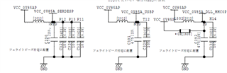

他们查看了 TI EVM、并设计了 0.85V 模拟电源系统、以按如下方式隔离电源引脚:
同样、带有铁氧体磁珠和电容器的 π μ F 型滤波器设计用于将 VDDS_MMC0 与 1.8V 模拟电源分开。

您 π 将 VDDS_MMC0 和 1.8V 模拟系统与此 μ F 类型滤波器分开是否足以满足其用例需求?
他们不希望 TI 保证它能正常工作。
他们希望获得 TI 的建议、无论噪声风险是足够高还是足够低。

    VDDS_MMC0 为 IO 缓冲器供电、用于驱动与 MMC0 端口关联的时钟、命令和数据信号。 当这 10 个信号都同时切换时、VDDS_MMC0 电源轨在最坏情况下会产生瞬态电流。 要计算 瞬态电流示例、假设 MMC0 输出缓冲器配置为 50 Ω 源阻抗、并且 PCB 信号布线设计为具有 50 Ω 交流特性阻抗。 当输出缓冲器切换时、IO 工作电压 (1.8V) 将应用于输出缓冲器源阻抗和 PCB 布线阻抗的串联组合。 在本例中、单个输出缓冲器的瞬态电流为 1.8V/100 Ω= 18mA。 考虑到所有信号同时变化的最坏情况、需要将该值乘以 10。 这意味着在本例中、VDDS_MMC0 引脚在最坏情况下的瞬态电流 为 180mA。
    该滤波器需要设计为确保在 AM64x 器件消耗这个最坏情况下的瞬态电流时、施加到 VDDS_MMC0 引脚上的电压绝不会降至建议的最小工作条件值以下。 同样重要的是、要确认滤波器在瞬态频率下没有谐振。
    可能有必要使用 从 PCB 设计中提取的滤波器元件模型和实际 LRC 特性来仿真电能质量、从而确认滤波器性能。 唯一的其他选择是使用最佳设计实践来设计系统、并根据需要修改设计、直到您能够实现良好的电源质量。
