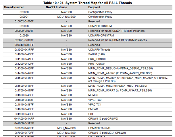

尊敬的 TI:
希望您做得好。
我遇到了如下所示的表、并有以下问题:
  1. CPSW2G 只有 一个 MAC 端口和一个主机端口、那么为什么要为 CPSW2G 分配线程编号 (0x7000- 0x70FF)?
  2. 分配这么多线程编号的用例是什么?
期待收到您的回复。
Hasan
    您好、
    CPSW2G 只有 一个 MAC 端口和一个主机端口、那么为什么为 CPSW2G 分配线程编号 (0x7000- 0x70FF)?
    以上可能是从系统设计的角度为 MCU CPSW 保留的数字、但只有一个从 SoC 映射到 CPSW2G。
    有关各种模块之间的 PSIL 映射、请参阅下面的 TIIC 文档。
    https://software-dl.ti.com/tisci/esd/09_02_07/5_soc_doc/j721e/psil_cfg.html
    Sudheer
