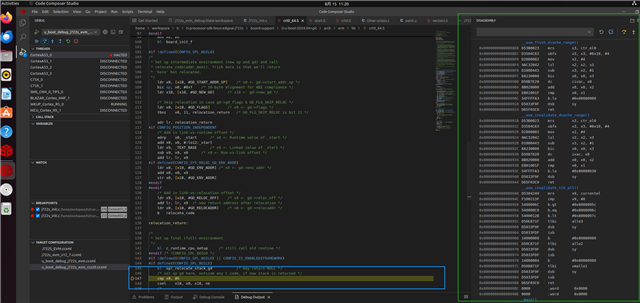

我尝试使用 ccs20 来调试 tispl、“Disassembly"视“视图在 ccs20 中工作正常、但在 A53 上调试 tispl 时遇到了一些问题。
Q1:输入 while 循环中断时间、DID 同步用于 C 代码视图、以及调试 A53 时的“Disassembly"视“视图(在 while 循环中工作正常)、如下所示。
  跳出 while 循环后、“Disassembly" 视“视图不 指向左侧视图、同时不会同步 C 代码视图和“Disassembly",“,如下、如下所示。
Q2:   跳出 while 循环后、当裁剪按钮'时发生异常 在 crt0_64.S 文件中步出'、如下所示。
你能给一些建议吗?
毛江

    请注意、我将此帖子拆分为新的线程、因为它与原始线程无关。 感谢您确认反汇编视图是否在 CCS 20 中工作。
    第一个问题可能与我们在“Disassembly"视“视图中看到的一些现有问题有关。 我需要进一步调查。
    第二个问题很奇怪、因为您不太可能出现硬件断点资源不足的情况。
    用于编译程序的优化级别是什么?
    Ki

    是否可以在不进行优化的情况下编译 uboot、然后使用该程序来运行和调试? 正在使用哪个编译器?
    您是否发现其他 A53 应用程序或其他内核的应用程序存在任何问题?

    我完成了以下操作、 在调试 a53_core0 上的 u-boot 代码时遇到了一些问题。
    1.    在 R5 上调试 SPL 代码时, SPL 汇编代码和 SPL 代码都工作正常。
    2.   在 A53 上使用“setp over“命令调试 SPL 汇编代码时发生异常、如下所示。
    当使用命令 “Continue"跳“跳转到 C 代码时  、可以很好地进行操作、然后使用 comnad “setp over“来调试 spl 代码 、运行良好、  在 a53_core0 上不会发生此异常。
    3. 调试 a53_core0 上的 u-boot 代码时遇到了一些问题
    Q1: 加载 u-boot 符号文件 (run->load->load symbols) 后, CCS 不应找到卡在添加的调试死区循环中的源代码文件 但是、剪切暂停按钮后、CCS 卡 在添加的调试死区循环中、如下所示。
    使用命令“Continue"可以“可以跳转到断点“b relocat_code “、但在进入函数“relocat_code"后“后 、该异常已发生并进入死循环、没有跳出循环
    问题 2:加载 u-boot 文件(run->load->load 程序)后、 CCS 应该会找到卡在复位 (0x80800000) 位置的源代码文件、如下所示:
    但是、当进入函数“board_init_f"时“时 、表明已发生异常并 已进入挂起 死区循环、 不会从挂起函数中跳出循环
    您能帮我解决两个问题(第一季度和第二季度)吗?
    您能给出一些关于如何 在 a53_core0 上调试 u-boot 代码的建议吗?
    毛江
