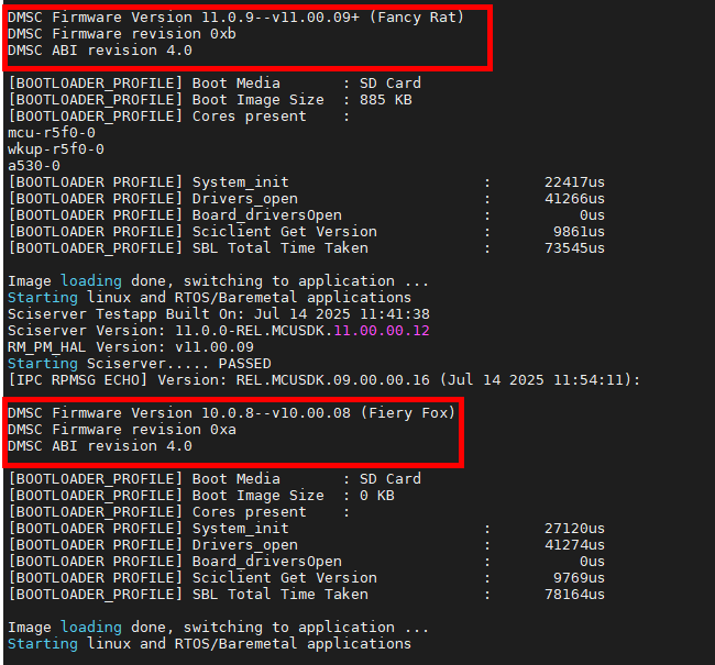

    尊敬的 Diwakar:
    您能否向我指出您看到问题的日志、因为我能够发现 11.0 和 10.0 日志之间的差异。
    SDK 10.0 ​​:[bootloader_profile]引导映像大小 :0 KB
    SDK 11.0 ​​: [bootloader_profile]引导映像大小 :885 KB

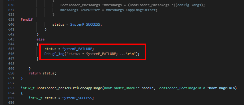

    if (FileS[noOfFiles])== App_Openloadable P_Success)
    状态= App_loadImages();
    DebugP_log(“App_loadImages 状态:%d…\r\n“、status);
    状态= SystemP_FAILURE;...
    bootloader_verifyMulticoreImage 状态:–1……
    bootloader_parseMultiCoreAppImage 状态:–1……
    app_loadImages 状态:–1……

    根据日志“ bootloader_verifyMulticoreImage 链路状态 :–1..."验证“验证失败、由于证书长度验证失败、呼叫甚至没有到达 TIFS。
    您是否还可以  在通过和失败的两种情况下在 Bootloader_verifyMulticoreImage 中打印 certLen?
    Diwakar

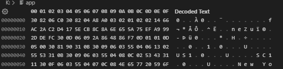

    尊敬的 Diwakar:
      在两种通过和失败的情况下、您是否还可以在 Bootloader_verifyMulticoreImage 中打印 certLen。
    *x509_cert_ptr !=(uint8_t) 0x30……
    bootloader_media_MEM ...
    certLen:0;...
