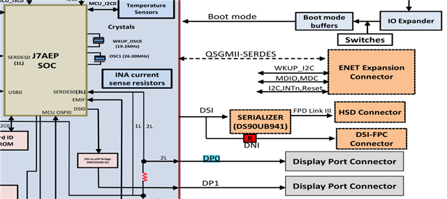

    我已经重新比较了 EVM 和我们的电路板。 我们的电路板仅使用 DP0 并移除了 DP1、而 sn65dsi86 只能在 DP1 上用作 DSI0 和 DP1 之间的桥接器。 那么我们可以忽略与 DP1 相关的配置吗?
    此外、我们的电路板有 SERDES0、直接连接到 DP0 连接器。 与 EVM 的区别在于:EVM 仅使用 2 个通道、而我们使用 4 个通道、我们已经按如下方式修改了引脚配置。
    还需要为仅 DP0 连接修改哪些内容才能使 TI DSS 正常启动?
    尊敬的 Damon:

    我只想为您补充这些硬件详细信息和差异:
    -定制电路板:基于 J721S2XSOMXEVM 的修改设计。
    - DP 模块的主要差异:
    DP0_pwr_3V3:已删除扩展 IO、DP0_3V3_EN 现在由 McASP1_AXR1 (V27) 控制为 GPIO。
    2. SERDES0 通道:未使用 SERDES0_TX0/TX1 作为 PCIe 功能、更改为使用 SERDES0_TX0/TX1/TX2/TX3 作为 DP 功能并连接到 DP 连接器。
    3.断开 DP1 连接。
    请告知需要修改设备树节点。 谢谢你。

    很棒的景点 是的、如果使用直接 DP 连接而非 DSI 转 eDP 桥接器、也需要串行器/解串器。
    从 DTS 文件中删除 EDP_SERDES_mux 基准的状态或将其设置为 0、因为对于使用 SerDes 通道 0/1 的 4 通道模式或双通道模式、我们需要值 0:
    &EDP_SERDES_MUX
    空闲状态=<1>/* EDP0 至 SERDES 通道 2/3 */
    Takuma
