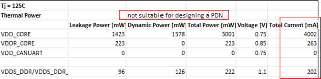

您好:
我们 现在正在进行 PDN 仿真、我们参考 PET 电子表格 进行电流消耗计算、如下面所示、但您可以在红色 框中看到标记(不适合设计 PDN)。在这里、我想知道此电流消耗是否可用于 PDN 仿真? 如果没有、如何 为 PDN 仿真获得合适的电流消耗?
    您好、
    感谢您的联系。 功耗估算工具 (PET) 可用于热仿真和功率仿真、但不 建议用于确定电源/PDN 额定值。
    为了确定电源尺寸、我们建议在我们的 EVM 中使用经过验证的 PMIC 或分立式电源解决方案、或在设计定制电源解决方案时使用最大额定电流。
