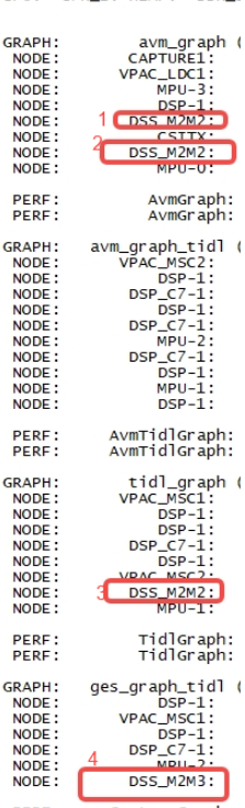

如图、所示
在运行 了一段时间后,我被困在红框代码中,并一直在等待。
运行 时间不是固定的。
如何解决此问题?
我总共使用了 4 个 M2M 节点:
1. 输入   1280*960 BGRX + 1280*960 BGRX  > 输出 1280*960 NV12
2. 输入    1920*960  BGRX +  1920*960 BGRX   >  输出 1920*960 BGRX
3. 输入    1920*960  BGRX +  1920*960  NV12    >  输出 1920*960   BGRX
 4.输入    640*640 BGRX + 640*640 NV12   >  输出 640*640  BGRX
当我只使用 1-2 个节点时、不会出现此问题。
期待您的回答、谢谢您!

    尊敬的 Brijesh。
    假设内核是指 OpenVx 框架中某个实体的静态代码,节点测量该实体的运行时实例。
    在其用例中、有四个图表。 总共 4 个 DSS M2M 节点。
    第一个图中有 2 个 DSS M2M 节点、即 CAPTURE1->VPAC_LDC1->MPU-3->DSP-1-> DSS_M2M2 ->CSITX-> DSS_M2M2 -> MPU-0。
    第 3 个图 中有 1 个 DSS M2M 节点
    第 4 个图 中有 1 个 DSS M2M 节点。
    对于每个 DSS M2M 节点、它们将两种格式配置为输入、将一种格式配置为输出。
    1.输入 1280*960 BGRX + 1280*960 BGRX >输出 1280*960 NV12
    2.输入 1920*960 BGRX + 1920*960 BGRX >输出 1920*960 BGRX
    3.输入 1920*960 BGRX + 1920*960 NV12 >输出 1920*960 BGRX
    4.输入 640*640 BGRX + 640*640 NV12 >输出 640*640 BGRX
    您还可以检查这 4 在图表中的位置。 索引已对齐。
    并且客户确认、当第一个图形中只有第 1 个和第 2 个 DSS M2M 节点时、不会发生该问题。
    非常感谢!
    Yong

    它们具有不同的帧速率、因此它们不是某些帧数
    我正在运行三个 M2M 节点
    增加了代码打印、对于这个 m2、最终显示为 1280 * 960
