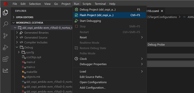

您好、TI 支持团队。
通过从 CCS 运行【闪存工程】、
是否可以实际将用户程序写入 EVM 的闪存?
CCS 版本为 20.2。

尊敬的 Kiyomasa:
此选项不会将程序刷写到 OSPI 闪存、因此您必须使用 SDK 支持的选项之一: https://software-dl.ti.com/mcu-plus-sdk/esd/AM64X/11_01_00_17/exports/docs/api_guide_am64x/TOOLS_FLASH.html
EVM 初始化后、这只会将程序加载到 RAM 中。
