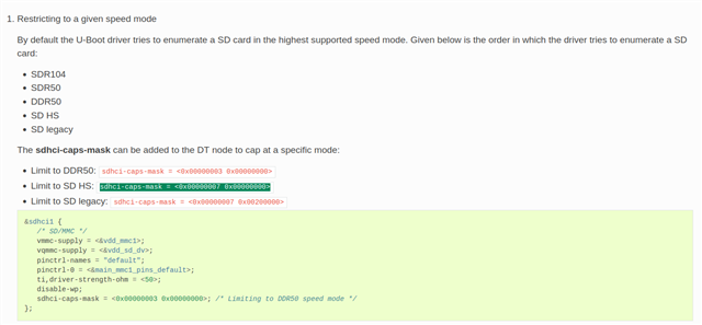

尊敬的团队:
我们有 SK-AM62A-LP EVK 板、在尝试从 SD 卡引导时、它显示无法加载 UBoot.img
在 SD 卡的引导分区内进行检查时、   u-boot.img、  是否也介绍了如何通过 Yocto 构建映像、而 EVK 处于 SD 卡引导模式
使用 etcher 工具刷写了.wic img
目标图像-  tisdk-edgeai-image
U-Boot SPL 2025.01-00547-g3bcfad6cee95 (2025 年 7 月 23 日 — 16:49:22 +0000)
SYSFW ABI:4.0(固件版本 0x000b'11.1.5--v11.01.05(花哨 Rat)')
DM ABI:3.0(固件版本为 0x000b 'SDK.11.01.00.16-dirty--v11.01.02' patch_ver:2)
尝试从 MMC2 引导
读取群集时出错
SPL_load_image_fat:读取映像 u-boot.img 时出错、错误–22
SPL:无法从所有引导设备引导
###错误###请重置主板###
如有任何帮助、我们将不胜感激

    请参阅以下权变措施是否有用
    software-dl.ti.com/.../UG-Memory-K3.html
    Prashant Shivhare
    此  变通办法是否 适用于以下错误日志?
    Trying to boot from MMC2
    Error reading cluster
    spl_load_image_fat: error reading image u-boot.img, err - -22
    SPL: failed to boot from all boot devices
    此  解决方案是否 适用于以下错误日志?
    应该如此。 请尝试使用“Limit to SD HS:“设置设置设置为 HS 模式。 如果不起作用、请告诉我。
    Prashant Shivhare

    请应用以下补丁
    diff --git a/arch/arm/dts/k3-am62a7-sk-u-boot.dtsi b/arch/arm/dts/k3-am62a7-sk-u-boot.dtsi
    index a4120141fd5..17e44eec7ea 100644
    --- a/arch/arm/dts/k3-am62a7-sk-u-boot.dtsi
    +++ b/arch/arm/dts/k3-am62a7-sk-u-boot.dtsi
    @@ -130,6 +130,7 @@
     &sdhci1 {
    +	sdhci-caps-mask = <0x00000007 0x00000000>;
     	bootph-all;
    然后、您只需要重新构建 U-Boot 并引导更新后的映像。

    应用更改后、您必须重新编译 U-Boot 并在电路板上启动相同的程序。
    Prashant Shivhare
    获取 dtsi 文件并应用补丁、现在器件能够引导。
    感谢您的支持
