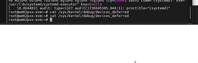

    您是否曾对 DSS/DSI 驱动程序源代码进行过任何更改?
    以下的输出是什么:
    CAT /sys/kernel/debug/devices_deferred
    您好、
    下面说明了我如何编写 DSI 驱动器
    1) 使用 ti-processor-sdk-linux-rt-am62pxx-evm-11.0009.04\board-support\ti\linux-kernel-6.12.17+git-ti-rt\drivers\gpu\drm\panel\panel-ilitek-ili9881c.c 的副本
    2) 根据 \ti\processor-sdk-linux-rt-am62pxx-evm-11.0009.04\board-support\ti\linux-kernel-6.12.17+git-ti-rt\drivers\gpu\drm\panel-ilitek-ili9805.c、将初始化命令序列相关语法从 (1) 中修改了
    3) 卸下调节器和背光相关。
    已连接 DSI 驱动器代码。
    e2e.ti.com/.../panel_2D00_msi_2D00_ili9805.c
    至于“cat /sys/kernel/debug/devices_deferred “、控制台上不会显示任何内容。
    谢谢。
