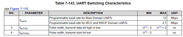

在 AM625 中、我们有 40 个 PRU IO、UART  可以支持多少个 PRUSS 实例? 我的客户希望使用  UART 来 支持 12Mbps 速度、我认为只有 PRU UART 可以支持、客户至少需要 4 个实例 UART、我们可以支持吗? 我可以找到示例代码、但我认为这只是一个实例。

    在数据表中、任何主域硬件 UART 看起来都可以高达 12Mbps(包括 PRU 子系统中的 UART):
    您还可以通过对来自 PRU 内核的信号进行位拆裂来实现多个额外的软件 UART、但当前写入的软件 UART 代码 不会达到 12Mbps。

    我认为存在一些软件限制、我介绍了有关此主题的许多线程、我认为除了 PRU 硬件 UART、我们不能支持 12Mbps。 请参见下面的主题。
    数据表中提到的 12Mbps 波特率仅基于从电气角度来看的 UART 信号、这并不意味着 AM62P 上的 UART 功能已经过 12Mbps 波特率验证。
    如您参考的 TRM 集成一节所述、AM62Px 器件不支持高于 3.68Mbps 的波特率并进行了验证。
