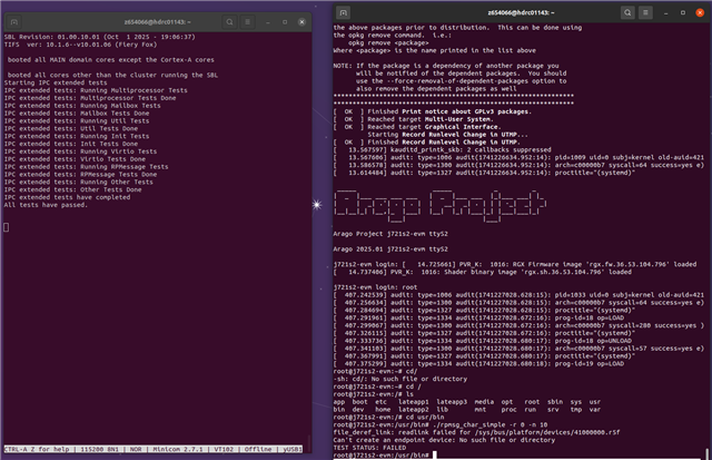

    您好 Karthik、
    在遵循 Dev_Boot 您给出的 HLOS_Bot_using_sbl_sbl_flow 过程后、我们得到了以下输出。
    谢谢您、
    Krishna

    按照建议的步骤操作、并获得以下输出。
    现在、我们能够在 MCU 和主 UART 终端中看到消息。  但我们必须加载 Autosar 应用程序/Helloworld 并进行检查。 为此,如果我们用我们的示例更改 config.mk ,我们无法在 MCU R5 上加载和运行应用程序。

    您好、Krishna:
    我已经浏览过 E2E、您提到“我们必须加载 Autosar 应用程序/Helloworld 并检查“才能执行此步骤。
    由于 MCU R5F 是一个 DM 内核、因此需要与 sciserver 集成、您是否关注 https://www.ti.com/lit/an/spracy6/spracy6.pdf ?
    而且在 AUTOSAR 中的 helloworld 程序, rpmsg_char_simplet 将不起作用,因为这仅适用于 CDD IPC RC Linux/IPC 回声测试示例。
