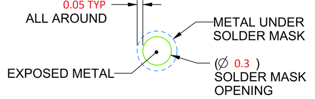

我的客户计划对 AM6234ATCGHAALW(ALW0425A 封装)使用以下金属和阻焊层尺寸。
它与数据表第 262 页中建议的内容略有不同。 TI 认为这是可以的吗? 还是有任何问题?

封装焊盘直径和基板焊盘尺寸
AM625 -> ALW 封装: 焊球直径 0.3mm:基板垫 0.25mm
建议 PCB 焊盘与基板焊盘的比率为 1:1。
章节和文档参考:
。 迂回宽度/间距建议
https://www.ti.com/lit/an/sprad13a/sprad13a.pdf
建议使用 0.25mm (10mil) BGA 着陆焊盘以满足要求
