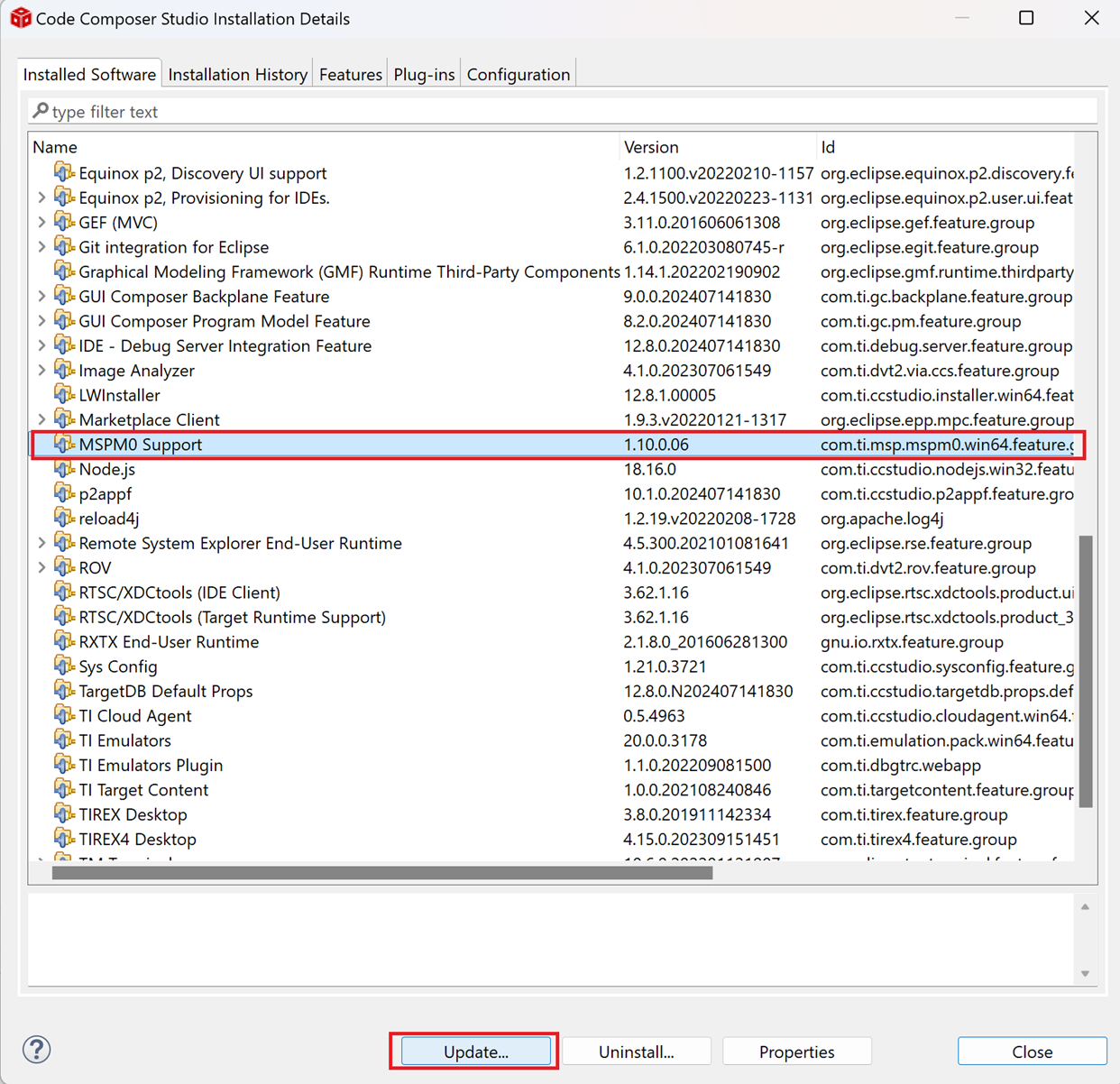

在 CCS Eclipse 中、用户可以知道他们使用的软件包版本与此类似。
现在、在 CCS Theia 上、用于了解安装细节的相应功能在哪里?

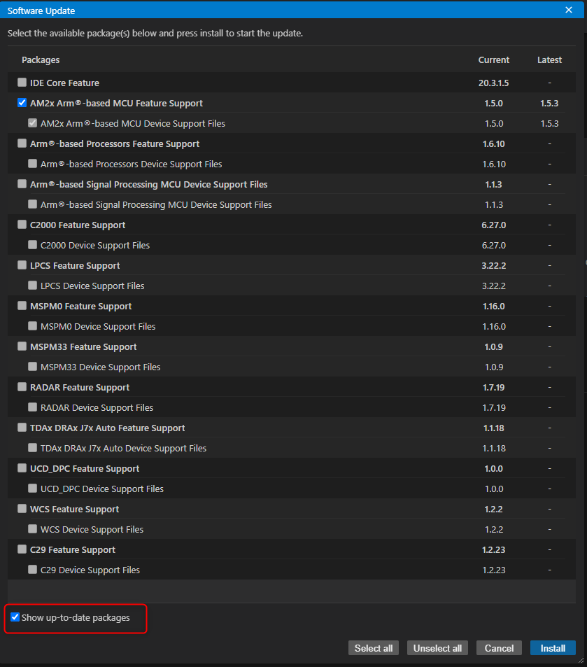

    通过“帮助->检查更新“运行更新检查器
    然后选中“显示最新软件包“复选框以查看当前安装的版本:
