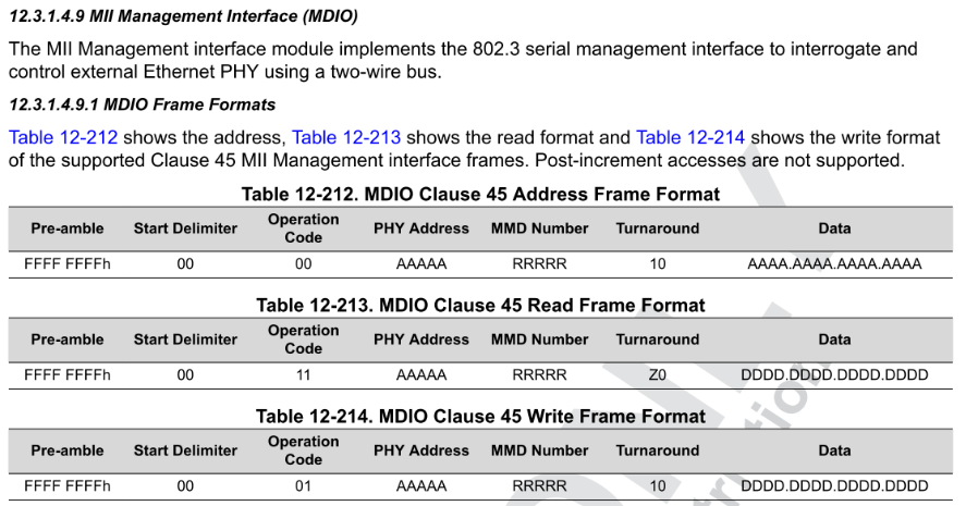

尊敬的 TI 同事
根据 AM275 的 TRM、 12.3.1.49 一章中仅介绍第 45 条 MDIO 帧格式。
AM275 是否支持 第 22 条访问机制?
