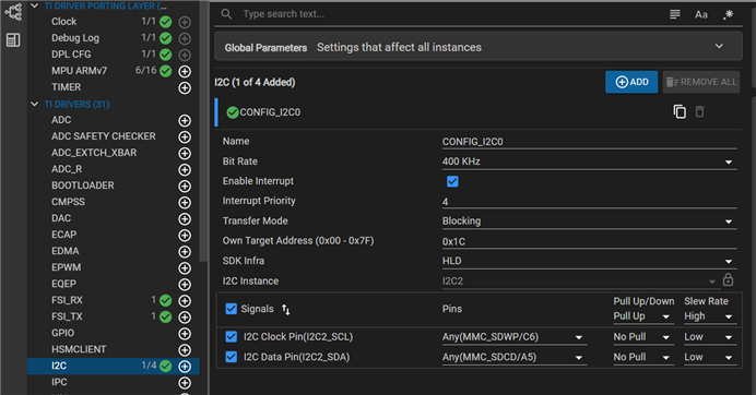

    尊敬的 Shaunak:
    感谢您回复我。 我最初只短接时钟和 Data0、因为我们在软件中只使用了一条数据线。 这会导致问题吗?
    我也没有通过 IO 扩展器在 SysConfig 中设置 FSI MUX SEL、因此这肯定会解释我看到的问题。
    我像上面显示的那样尝试更新 SysConfig 以设置 FSI MUX SEL;但是、代码挂起在 I2C_TRANSFER () 上。 我假设这是 SysConfig 中 I2C 设置不当导致的。
    您看到我的设置有什么问题吗?
