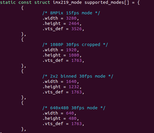

我正在使用 AM62A SK EVM 以及与 4 个 Sony IMX219 摄像头连接的 V3Link 双通道适配器板。
我想以 1920 × 1080@60 fps 的速度运行 1 台相机。
我能够运行 1920*1080@30fps,但当我改变帧率与 gstremer 管道它仍然 wokrks 与 30fps,只有我试图重新编辑和增加帧率它不起作用.
这是我用于呈现视频的 GST 流水线:
gst-launch-1.0 v4l2src io-mode=dmabuf-import device=/dev/video-imx219-cam0! 视频/x-Bayer、宽度=1920、高度=1080、格式=rggb、帧速率=60/1! tiovxisp sensor-name=SENSOR_SONY_IMX219_RPI DCC-ISP-file=/opt/imaging/imx219/linear/dcc_viss_1920x1080.bin SINK_0:::dcc-2a-file=/opt/imaging/imx219/linear/dcc_2a_1920x1080.bin SINK_0:::device=/dev/v4l-imx219-subdev0! video/x-raw、format=NV12! 排队! fpsdisplaysink video-sink=“kmssink driver-name=tidss plane-properties=s、zpos=1“

    TI SDK 中默认的 imx219 驱动程序仅支持以下模式。
    请检查其中任何一项是否符合您的要求。

    我知道当前驱动程序仅支持现有模式、但需要在驱动程序中进行哪些修改才能使其在 60fps 时正常工作。
    我对 60fps 的要求。
    嗨、Shubham、
    您必须与传感器供应商联系、并添加与 60fps 相对应的必要模式配置。
