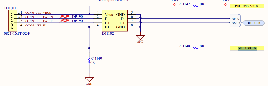

您好、
我们目前正在根据验证我们的定制电路板 DRA821U
我们已成功管理通过引导 UART 引导模式 我们还可以刷新 rootfs MMC MCU UART 缩写。 这在初始启动时没有问题、但现在我们需要使用更快的刷写接口、因为 UART 刷写速度非常慢。
我们的目标是使用 DFU 对于刷写和更新电路板、我们不确定为什么未检测到 DFU。
在我们的定制板上、我们已配置 引导模式引脚 进行充电和放电 DFU 引导模式 。 但是、当在主机 PC 上运行以下命令时:
sudo dfu-util -l
未检测到任何内容。

但我们无法在我们的上重现此问题 定制板

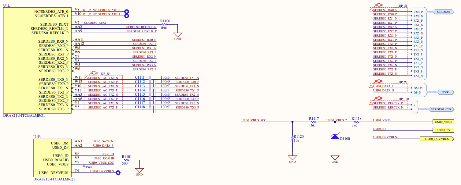

请帮助我们检查是否遗漏了中的内容 硬件原理图
USB0_DRVVBUS 帧同步
DFU_USB_ID 节点 USB0_ID
这是否会以某种方式与相关  软件配置 问题?
有关如何操作的任何指导或建议 调试 DFU 检测 希望进一步说明这一点。
提前感谢、
Santi
    对于 DFU 引导、USB_ID 引脚应悬空。  DFU(器件固件升级)是一种设备模式 USB 配置、将 USB_ID 拉低会使 USB 配置为主机模式。
    您好 Robert:
    感谢您的建议。 我们遵循了您的建议并取消了 R11148 偏置电阻器、以便 LET DFU_USB_ID 就像您提到的那样浮动。
    遗憾的是、我们仍然面临着同样的情况、在为电路板上电时未检测到 DFU。
    对于我们可以检查的其他内容、您是否有任何其他提示?
    是否有任何其他硬件或引脚配置可能会阻止 DFU 正确枚举?
    再次感谢您的帮助、
    Santi
